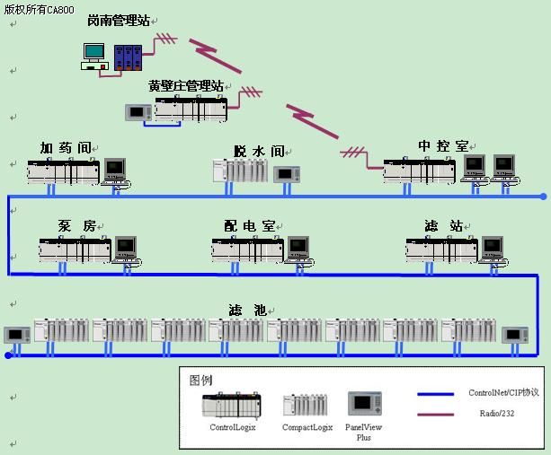

  根据水厂生产工艺及管理要求,在系统设计时以原系统的站点结构为依据,保留原有的6个主站、9个子站。6个主站采用ControlLogix系列PLC;9个子站采用CompactLogix系列PLC,厂区内主干网以及主站与子站之间均采用ControlNet冗余网络,上位机及触摸屏均挂在ControlNet冗余网络上。为保证信号的稳定和介质的抗干扰性,在伴有高电压及大电流的区段选用光纤作为网络介质。厂区中控室与岗南取水管理站和黄壁庄取水管理站数据传输采用无线通讯的方式实现。
(2)系统拓扑结构
图1为八水厂自控系统拓扑图。
图1 八水厂自控系统拓扑图

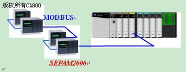

  由于配电室的中压配电柜控制和数据传输系统选用SEPAM2000,该设备使用Modbus协议,通过SY/NET协议转换器SPE4连接到原有的PLC自控系统。显然在新系统投入使用之后,SPE4已经失去存在的意义了。在这里需要特别提出针对配电室的改造思路。在去掉SPE4之后,SEPAM2000的数据在出口端是使用Modbus协议的。ControlLogix系列PLC有第三方的通讯模块MVI56-MCM来支持对Modbus网络的通讯。我们所要做的工作是在新PLC系统中通过MVI56-MCM模块实现新PLC系统与SEPAM2000的通讯。与使用MODBUS协议的其余第三方设备的通讯与此类似。
  这种数据流动方式如下图2所示:
图2 数据流动方式

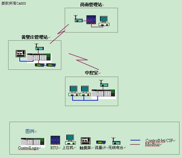

5ControlLogix系统中的无线通讯设计
  由于岗南水库取水管理站和黄壁庄水库取水管理站的自控系统相对独立,相当于水厂控制系统的两块飞地。水厂中控室只要求实时掌握管理站的运行情况,并没有在系统内向管理站下达任何控制指令。因此管理站的改造工作不受水厂自控系统的影响,新系统投运后采用无线通讯的方式将管理站内的现场数据传输到水厂控制系统。
  岗南水库取水管理站的自控系统不在改造范围之内,使用MOTOROLA公司的MOSCAD系列RTU来完成现场设备的监控和数据传输工作,上位软件选用PCSOFT公司的WIZCON组态软件,使用的是MDLC通讯协议。如何通过无线通讯的方式实现ControlLogix系统与第三方设备的互联互通,是工程设计、实施中的一个难点。
  根据岗南水库、黄壁庄水库和地表水厂之间的特殊的地理、地形情况,在三方组成的无线通讯网络中,黄壁庄水库取水管理站设计为主站,地表水厂中控室为1号从站,岗南水库取水管理站为2号从站。由黄壁庄水库取水管理站读取岗南水库取水管理站的数据,会同自身的数据一同写到地表水厂中控室。无线通讯网络各站点之间采用MODBUS通讯协议,各PLC站点的ControlLogix系统通过MODBUS通讯模块MVI56-MCM的RS232口与无线通讯网络之间进行数据交换。黄壁庄水库取水管理站的ControlLogix系统通过MODBUS通讯模块MVI56-MCM的RS485口与使用MODBUS协议的第三方设备——流量计进行数据通讯。
  无线通讯网络的拓扑结构如下图3所示:
图3 无线通讯网络的拓扑结构

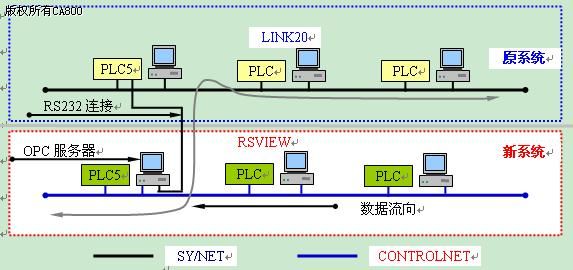

6新系统与旧系统的软件兼容
  由于地表厂自控系统的改造工作不能影响整个供水生产的正常进行,因此改造工作应该是分步骤实施的。这种阶段式改造必然导致新系统与原系统长期共存。那么,两套系统的互联互通就是该项目的又一难点。
  新旧系统的兼容是暂时行为,在总体投资上不应该过分加大,因此我们选用比较经济的软件兼容方式,即使用第三方的OPC服务器作为两个系统数据交换的桥梁。新自控系统将已改造站点的数据按照原系统的数据格式写入原自控系统,从而保证原自控系统的显示完整。为了完成这一目的,新自控系统增加OPC服务器,同时原自控系统内的PLC程序将做必要的改动以适应这种运行模式。
  实现兼容的方式如下图4所示:
图4 实现兼容的方式
