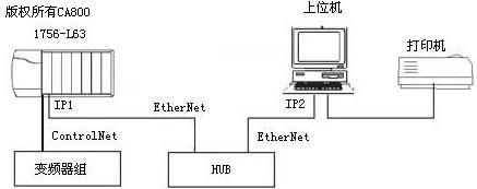

  该活套控制系统主要由人机接口HMI监控、PLC过程控制以及AB变频器组三个部分构成,如图1所示。上位机RSVIEW组态软件主要用于系统的监控及动画显示;1756-L63完成逻辑控制及对变频器组的活套计算。
图1 系统原理

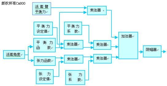

  在1756 PLC中主要是进行各个活套之间的计算,图2所示为以某一活套的具体控制原理。其中:
(1)活套角度(A):来自活套位置传感器(0-50°);
(2)平衡力函数: 为COS(A)×10;
(3)张力函数: 为33×((SIN(1.4×A)-SIN(0.64×A)-0.107);
(4)平衡力设定值:来自手动或自动设定值[100%相当于:7.8×最大厚度×最大宽度× 机架间距>;
(5)张力设定值:来自手动或自动设定值[100%相当于:最大单位面积张力×最大厚度×最大宽度>;
(6)平衡力系数:使平衡力分量在活套角度(A)= 0度时, 平衡力设定值=100%时,电机转矩为.427(Kg.m),相当于电枢电流117%;
(7) 张力系数:使张力分量在活套角度(A)= 50度时, 张力设定值=100%时,电机转矩为765 (Kg.m),相当于电枢电流210%;
(8)加法器:把平衡力分量和张力分量相加;
(9)限幅器:限制最大电枢电流为200%;
(10)活套臂平衡力:在平衡力设定值=0, 张力设定值=0时改变活套臂平衡力使活套臂平衡。

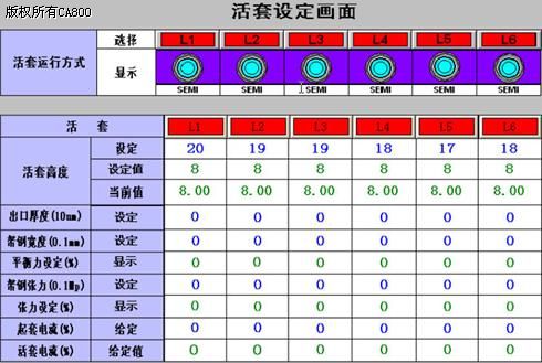

      本系统中活套设定画面采用RSVIEW编写,其中主画面如图3所示。
    图3 活套设定主画面
      本画面主要包括四个部分:
      (1)活套运行方式选择,点击L1~L6切换状态(AUTO、SEMI、MAN、STOP),选择AUTO时表示活套张力平衡重由上位机设定(上位机投入时);若没有上位机设定时各活套必须选择为SEMI(半自动设定)方式,选择MAN方式表示仅在停车时靠手动起套,启车后不自动起套(不推荐使用),选择STOP时表示本活套不起套(相应的,本活套的套高闭环也不会投入)。
      (2)套高设定区:第一行为设定值输入,设定值为活套要求高度(角度),每次输入后按回车键(Enter)确认,都设定完毕后请按画面上确定按钮.然后看第二行设定反馈值是否已经显示为要求值,如果不是,请重新在第一行设定并按确定按钮.第三行为当前活套高度反馈值显示,与其他画面同。

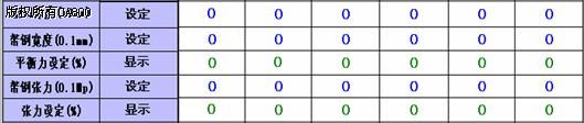

      (3)张力平衡重设定区:由于张力平衡重是靠带钢厚度宽度张力值等计算得来的,所以每次换规格都要进行重新设定 L1~L6对应的分别是出口厚度分别是F1~F6的出口厚度,输入厚度单位为10um,比如F1出口厚度为16.4,请输入1640。输入后请按回车确认。带钢宽度单位为0.1mm,比如轧450mm宽的带钢,请输入4500。输入后按回车确认。带钢张力设定值单位为0.1Mp,比如3.0Mpa,请输入30,输入后按回车确认。平衡力设定(%)及张力设定(%)为程序中经过运算所得出的平衡立及张力百分比。
      (4)画面的最后两行是起套瞬间电流限幅(一般可不必更改,但必须保证同本画面上所给数值接近)和由张力平衡重给定计算出的电流限幅给定值,不可更改。
      (5)画面切换区,功能同其它画面。
