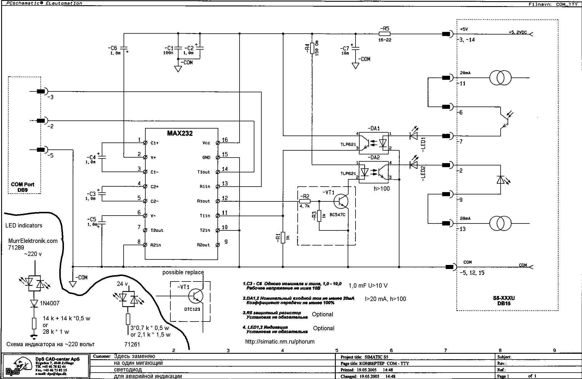

S5編程已经自制成功!有興趣的朋友可以自己試驗!LED2針腳相反!.

    祝贺楼主!但楼主要再说明白点,是S5编程电缆。已下载去,谢谢楼主!
