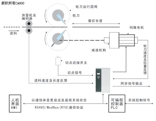

  下图为电脑螺旋刀横切机控制简图。此系统实现旋转式同步动态裁切,上下两组裁切轮刀同时被伺服马达带动,各依箭头所示方向相对旋转。轮刀之上的刀刃必须作精密的调整,当上轮刀之刀刃旋转至正下方时,下刀刃恰好转至正上方,才能执行正确的裁切。每次裁切刀轮旋转一圈,便自动将材料切断一次;马达只要在相同方向连续运转,轮刀便能连续裁切。
系统组成及其功能介绍:
1、旋转式同步飞剪控制驱动系统(VEC-VBR):
接受PLC及HMI输入的运转命令及长度设定
侦测量测轮编码器传回之脉冲,得知进料速度及进料长度。
控制伺服马达之运转速度及同步定位动作
2、人机界面(HMI):
接受设定资料及显示运转状态
3、PLC:
   处理基本之接口、互锁、连动信号
4、永磁同步伺服马达 或 感应式伺服马达:
   将马达动力传送至上下裁切刀轮
5、轮刀:
   上下镜射、各带刀刃的一组回转机构
6、送料检测编码器:
   直接紧密的接触待切材料,靠材料之横移而带动编码器产生脉冲信号

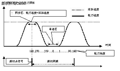

第一种情况:裁切长度大于两倍切刀圆周长
图2: 裁切长度大于两倍切刀圆周长的运转曲线
  如果裁切长度大于两倍切刀圆周长,运行速度曲线如图2所示;整个裁切循环从第一个裁切点开始到第二个裁切点结束,重点分段说明如下:
1. VEC-VBR控制系统随时监控进料长度与进料速度并控制伺服马达带动裁切刀轮,掌握正确的裁刀速度曲线。
2. 从第一个裁切点开始 (裁刀方位角等于180度),当时仍然在同步区域内,因此裁刀速度必须与进料速度维持同步运转。
3. 当裁切刀」离开同步区域后,裁刀速度曲线经过控制系统精确的计算、控制,在降低到零速的同时,裁刀方位角也必须刚好等于0度。
4. 当进料长度累计到适当长度时,裁切刀轮开始朝进料速度目标加速;而且裁刀速度曲线经过控制系统精确的计算、控制,务求在裁刀速度上升到与进料速度同步的同时,裁切刀轮也恰好进入同步区域。
1楼 0 0 回复

    6. 进入同步区域之后,裁刀速度必须随时与进料速度维持同步运转,直到第二个裁切点出现,乃完成一次裁切循环。

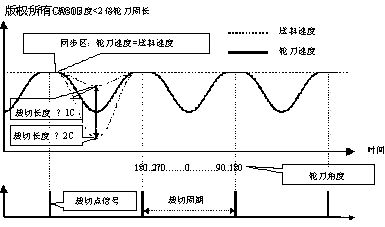

    图3: 裁切长度大于切刀圆周长且小于两倍切刀圆周长的运转曲线
      如果裁切长度大于切刀圆周长且小于两倍切刀圆周长,则运行速度曲线如图3所示。基本运行速度曲线类似图2。差异如下:
    1. 在整个裁切循环中,当裁切刀轮离开同步区域后,裁刀速度虽然也会下降,但不会降速至零速停止,不存在零速区域。
    2. 经过VEC-VBR控制系统精确的计算、控制,在裁刀速度降低到一定值之后,立刻开始再加速;务求在裁刀速度上升到与进料速度同步的同时,裁切刀轮也恰好进入同步区域;并维持同步直到第二个裁切点出现,乃完成一次裁切循环。
    3. 裁切长度越趋近切刀圆周长,则速度下降越少;当裁切长度等于切刀圆周长时,裁刀速度在整个裁切循环中都维持与进料速度完全同步

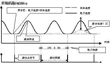

    图4: 裁切长度小于切刀圆周长的运转曲线
      如果裁切长度小于切刀圆周长,则运行速度曲线如图4所示;基本运行速度曲线类似图3。差异如下:
    1. 在整个裁切循环中,当裁切刀轮离开同步区域后,裁刀速度不降速,反而开始加速。
    2. 经过VEC-VBR控制系统精确的计算、控制,在裁刀速度上升到一定值之后,立刻开始减速;务求在裁刀速度下降到与进料速度同步的同时,裁切刀轮也恰好进入同步区域;并维持同步直到第二个裁切点出现,乃完成一次裁切循环。
    3. 裁切长度越小,则裁刀速度上升越高,将造成马达剧烈的加减速。
