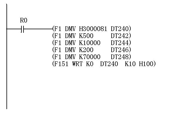

松下PLC位置控制器PP12 (F1 DMV H3000081 DT240)什么意思?

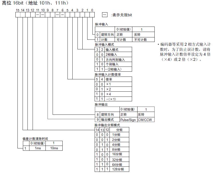

程序里面的H3000081的16进制控制代码,所代表的意义是什么?
