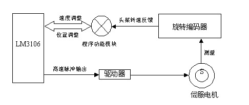

     为保证加工精度,Φ32∽Φ320mm的工件需以恒定的线速度转动,因此头架主轴的转速是根据被加工工件的直径由PLC系统自动控制,由编码器自动调整。控制信号是模拟量输出模块LM3320的第二通道控制头架电机的驱动变频器调节头架电机转速。
控制原理如图:
