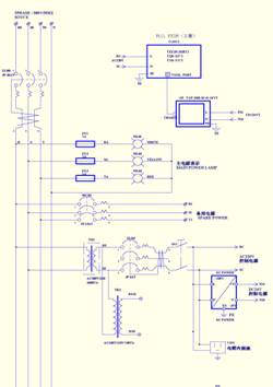

  倒轴机的电气控制整体如图二:
        ( 图二)

    2.2 PLC的输入输出控制电气原理图如图三、图四
    (图三)                             (图四)
    从图三图四看出,PLC输入输出的只是简单的控制信号,很是简便。
      2.3放线变频器(采用非标艾默生EV-1000系列)的电气原理图如图五:
