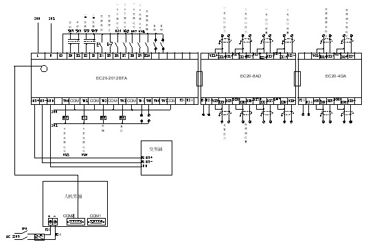

  PLC的I/O接线图如下:

  EC20的COM0与EVIEW人机界面通过MODBUS协议进行通讯,COM1通讯口与艾默生的EV2000变频器进行自由协议通讯,PLC软件设置:
  COM1的自由口协议中的波特率、数据位、停止位、效验位必须与变频器中设置一样才能通讯上。EC20时刻检测着变频器的频率、电流、故障再反映到人机界面上。
  系统需恒压、恒流,所以做成双PID对变频器和旁通阀进行控制,控制的压力和流量在EVIEW人机界面上进行设置
  在现场调试过程中,发现现场的负载在每天下午五点下班时会突变,由于负载500m3/h的流量突变成几十的流量,这个突变的时间只有两三秒的时间,而旁通阀动作的速度很慢,一个行程38mm需2分钟的时间,这样会造成空调机组保护停机,为了解决这一问题,采用实时时
钟定时开度旁通阀,也就是每天在五点之前就给旁通阀一个开度,当设定的时间到达后,系统又恢复PID调节。负载突变的时段设置和旁通阀的开度设置画面如下:
