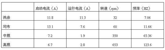

  经过在100kg型洗衣机上的试验(变频器为TD2000-4T0110G,11kw),得出数据如下:
  以上数据是反复试验两天得出的,期间有过连续运行四小时的情况,无一次异常事故,变频器温升很小。另外,在30kg、50kg、70kg机型上均得出类似结论。而在使用新型电机和EMERSON变频器之前,100kg型全自动洗衣机洗涤时的运行电流为30A左右,必须使用15KW变频器。可以看出,EMERSON变频器在我公司洗涤设备降低成本方面起到重要作用。EMERSON变频器的确是一款适合洗涤设备使用的优质变频器。
