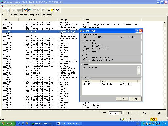

AMS智能设备管理系统内置事件记录功能,现场的故障状态,组态修改记录,仪表标定等事件都可以完整的记录下来,通过该系统可以方便的查询每一台仪表自安装以来发生的所有的事件。例如当有人修改流量计的组态时,无论是使用AMS进行的操作,还是使用手操器在现场进行的操作, AMS智能设备管理系统都能够精确的记录修改的时间,操作人员、原因以及每一个参数修改前后的数据状态

通过AMS智能设备管理系统记录了自安装以来的所有的设备事件,减少了设备维护文档的制作的时间,比较传统的文档,更加精确,实时,易于查询。
