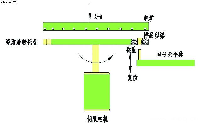

  计算机发出托盘旋转指令,样品随托盘恒速旋转均匀加热。样品加热一段时间后停止托盘旋转并执行托盘回原点程序(原点位置:电子天平与样品垂直的位置);由操作人员选择要称的样品,伺服电机根据操作人员所选称重样品的位置,将该样品旋转到电子天平的正上方;托盘旋转到目标位置后,电子天平称重装置上升并托起样品称重,称重完成后电子天平下降;由操作人员再选择下一样品进行称重;如未达到要求则返回步骤A重复运行。图1示出快速煤质分析仪工作示意图。

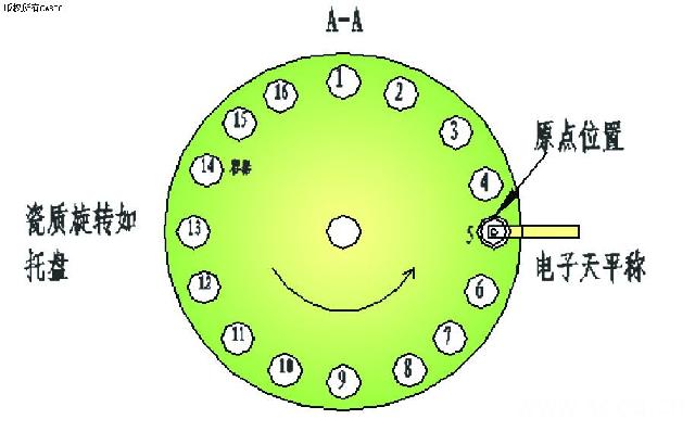

2 托盘俯视图
  图2所示的托盘分19个样品放置位,由操作人员选择要称重的样品位置;样品恒速加热时间由操作人员决定;伺服电机执行完原点回归程序后并将原点到达信号反馈给计算机。即由计算机读取驱动器内部对象0x604100,判断是否等于0x8000,如伺服电机未到达到原点位置则不允许执行样品称重位置选择步骤;由操作人员随机选择要称样品的位置(1~19号样品);伺服电机按操作人员选择的样品位置通过位置模式进行旋转,旋转到位后将“目标位置到达”信号反馈给计算机(即由计算机读取驱动器内部对象0x604100,判断是否等于 0x8400)。如伺服电机未到达目标位置则不允许执行电子天平上升步骤;目标位置到达后计算机控制电子天平上升进行称重,样品位置可任意选择。
