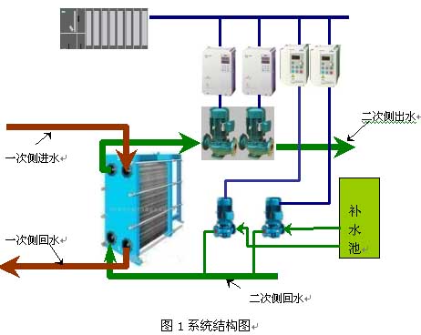

每个换热站主要由两台换热器组成的换热系统、两台循环水泵组成的循环水系统和两台补水泵组成的补水系统来构成。每台循环泵采用一台爱默生TD2000变频器控制,每台补水泵采用一台爱默生TD900变频器控制。可编程控制器(Siemens S7-300)采集变频器的状态数据并给出控制信号,构成现地测控系统。系统结构及流程图如图1。

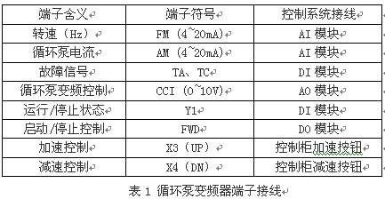

循环泵控制变频器端子接线如表1所示(以一台TD2000为例):
CN10跳线设置在“V”上,X3、X4对应功能号分别设置为12、13;
CN16、CN17跳线均设置在“I”上,CCI对应功能号设置为3;
Y1开集电极输出对应功能号设置为0。

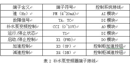

3.2补水泵控制变频器端子接线如表2所示(以一台TD900为例):
CN10跳线应该在“V”上,X3、X4对应功能号分别设置为12、13;
X1多功能端子对应功能号设置为9,作为正转/停止控制信号输入;
Y1开集电极输出对应功能号设置为0。

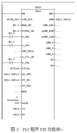

变频器补水泵系统进行恒压控制,以二次侧回水压力为控制目标。当回水压力低于压力下限时即自动启动补水,以防止循环泵长时间过载运行烧坏,或者管道内压力太小造成管道破裂;在换热系统启动前,亦可以手动启动补水泵变频器,使管道内水压力满足系统启动条件。PLC程序中PID功能块参数如图2.
经实际试验,将回水压力预设值设为0.4Mpa,PLC程序PID功能块中TD设为2s,TI设为2s,补水泵变频器在一段补水时间内将以几乎恒定的频率运行,直至补水至压力达到设定值,达到了较好的控制效果。
