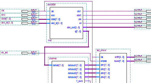

  系统的程序采用模块化设计,底层为各功能模块,SPWM产生模块、检测模块、显示通讯模块,顶层采用原理图对各功能模块的组合。FPGA内部结构如图2所示。
图2  FPGA内部结构图

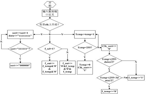

  本系统首先通过MATLAB软件建立正弦表,装入FPGA,然后通过程序来查表调用。MOSFET的开启和关断,需要设置死区时间,在设计中可取值为20~230。具体算法流程图如图3所示。
图3  SPWM算法流程图

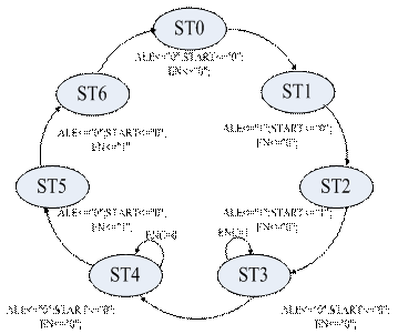

  要实现闭环控制需要借助于AD转换芯片,其采样控制状态转移图如图4所示。START是转换启动信号,一个正脉冲过后A/D开始转换;ALE是3位通道选择地址(ADD、CADDB、ADDA)信号锁存信号。当模拟量送至某一输入端时,由3位地址信号选择,而地址信号由ALE锁存;EOC是转换情况状态信号,当启动转换为100us后,EOC产生一个负脉冲,以示转换结束;EOC的上升沿后,且输出使能信号ENABLE为高电平,则控制打开三态缓冲器,把转换好的8位数据送至FPGA的数据总线,完成一次转换。
图4  采样控制状态转移图

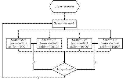

  LED用于SPWM的输出频率、电网检测及其故障信息的的指示。具体程序流程图如下图5所示。
图5  LED动态显示流程图

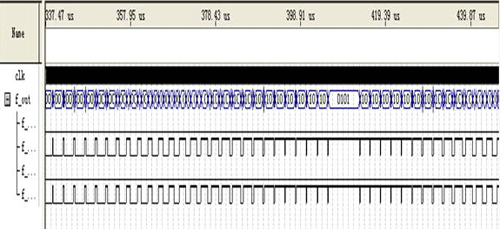

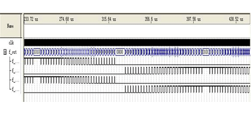

  QuartusⅡ软件自带仿真工具所截取的单极性脉宽调制波形仿真图如下图6所示。
图6  脉宽调制波形仿真图

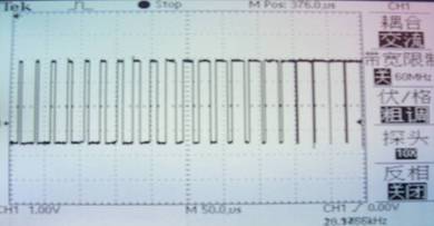

  以下是60MHz的数字存储示波器Tektronix TDS1002拍摄得到实际波形。控制器端口输出的实际波形如图7所示。
图7 控制器端口输出波形

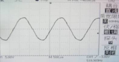

  逆变器通过RC一级滤波后,电容两端得到的正弦信号如图9所示。
图9  RC滤波后输出的正弦信号
