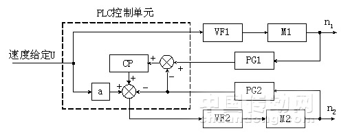

  在主令单元和协从单元间采用同一给定电压方式的基础上,比较两者的转速,其差值经补偿器加到协从单元的控制输入端[4][5]。电机间的速度协调关系有同步系数 α决定,其控制原理如图1所示。
图1 控制原理图
  其中,VF为变频器,ED为编码器,CP为补偿器,M为电机[6]。设同步速度允许工作带宽为△ng,在 时刻双驱动电机的实际反馈转速分别为n1(k)、 n2(k),不同电机要求的工艺速度比值为Kn=N1/N2,(N1、N2分别为两电机速度给定值),两电机异步停车报警的最大速度为△nmax,则当△

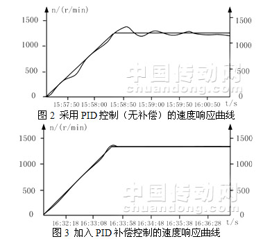

  从人机界面的速度历史曲线上可以得到应用PID补偿器前后的从动电机速度响应曲线如图2、图3所示。
  由图2和图3可见,加入PID补偿控制器后,起动过程跟随效果较好,消除了超调,而且上升时间明显缩短,加扰动或急停时仍能保持很好的同步性。

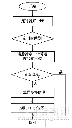

  该糊口机控制系统的程序采用模块化设计,分为主程序、子程序和中断程序三大部分。主程序主要负责根据不同的条件状态调用相应的子程序、根据逻辑位调用中断程序等功能;可以将在多个地方使用的程序段通过子程序模块化,比如采样子程序、超限报警子程序、PID控制子程序等,在具体使用的地方只需调用这些子程序,赋予具体的数据参量和存储地址,这样可大大提高代码的使用效率,并减少了代码的维护工作量;中断程序主要包含PLC和变频器通讯算法,同步调速控制算法,主要完成印刷切断部和成型部传动电机的同步运行的功能。同步控制算法如图4所示。
图4 同步控制算法流程
