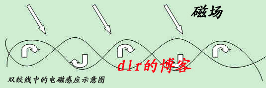

      把两根电线绞合在一起就可称为双绞线。事实上早在几十年前就已使用双绞线了,当时的电子管收音机、还有老的仪表工修理过的电子电位差计、电子平衡电桥等,其电子管的灯丝电路(6.3V.AC);还有用灯丝的指示灯;及一些交流继电器电路;其供电电线用的就是双绞线。原因是这些电路的电流比信号电流大得多,其频率又是供电频率(50HZ),因此极易产生交流噪声的干扰。所以上述的电路除了要远离信号电路外,其供电电线还用双绞线以克服交流噪声的干扰;对于脉冲电路也常用双绞线来传输信号。
    我们来看看双绞线是怎样消除磁场干扰的。在双绞线中,感应电势的极性取决于磁场与环的关系。从图中可见,双绞线能使相邻两个环跟磁场的关系相互交换一次,以使相邻两个环间感应的电位相抵消。假设各个环是相互独立的,则图中的箭头就表示了电流的流动方向。且绞合的圆环越多,抗磁场干扰的效果越好。双绞线不仅提高了对磁场的抗干扰能力,并且因回路本身传输的电流在两线中一去一回,两线电流在空间产生的磁场正好相反,因而也就减少了这一回路对其它回路的干扰
