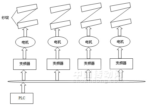

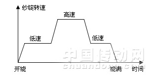

  一台细纱机通常有250~400个纱锭,纺纱锭数一般用细纱机台数×40来表示。细纱机本身的纺纱能力用纱锭的转速表示。细纱机的运行模式分为高、低速两档。在启动开绕和绕满停车时,为了防止断纱而实行软启动和停车。系统中用了16台内置EMC滤波器的变频器和16台三相250W的电机。控制系统采用PLC。所有的变频器都由PLC通过RS485串行通信口来控制。这样不仅增强了系统的控制性能,而且还减少了系统布线和调试的时间。控制系统的框图如图1所示。运行模式如图2所示。

  纺纱过程中由电机来带动纱锭(线轴)工作。电机在变频器的控制下运转而带动纱锭进行纺纱。纺纱的质量取决于变频器能否在负载变化时保持稳定的运行。系统中采用欧姆龙3G3JV变频器来控制纱锭电机的运行,3G3JV变频器具有很高的动态性能容许负载快速变化,其FCC控制功能可以提供非常平稳的运行速度,从而减少了断纱,提高了纺纱的质量。3G3JV变频器具有快速的捕捉再启动功能,当电网故障时可以快速地再同步纱锭速度,以避免断纱的产生。3G3JV变频器可以控制电机在负载变化时从静止到输出650Hz平稳地运行。所有的变频器和电机的参数,如电机的实际速度、电机电流、电机的输出力矩以及变频器和电机的运行状态都可以通过串行口来访问。
  细纱机的运行模式分为高速和低速两档。在系统开绕到低速以及由低速到高速的加速过渡过程中,电机带动纱锭在变频器的控制下在设定的时间内均匀加速。在由高速到低速以及由低速到绕满停车的减速过渡过程中,电机在变频器的控制下在设定的时间内均匀减速,如系统的运行模式图所示。在启动开绕和绕满停车时,变频器实行软启动和停车,以避免断纱的出现。低速和高速的持续时间由PLC控制,而具体的运行速度是通过对变频器的设定来确定的。
