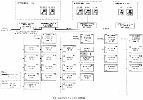

      板坯连铸机自动化控制系统包括公共部分、铸流部分、仪表部分、切割机、去毛刺机及结晶器液面( 有些高端的包含结晶器自动调宽、液压振动、下渣检测、漏钢预报、轻压下等控制系统) 控制共六个子系统。前3 个子系统用一个西门子SIMATIC400 站进行控制, 切割机用SIMATIC300 站进行控制, 去毛刺机用SIMATIC200 站进行控制; 结晶器液面采用工控机控制( 配网卡) 。这六个站通过西门子通讯模块CP443 和CP343 挂在一个工业以太网- SIMATICH1 网上。同时还有五套工业微机通过西门子网卡CP1613 也挂在同一个SIMATIC H1 网上, 作为人机界面完成板坯连铸自动化控制系统的监视和控制。二级管理系统包括一套服务器和一套工业微机, 主要完成对板坯连铸系统的管理任务, 及时下达连铸工作的计划和命令。

      板坯连铸机自动化控制系统中3 个SIMATIC400 站、1 套SIMATIC 300 站、一套SIMATIC 200 站通过西门子CP443 和CP343 接口模块挂在一个SIMATIC H1 工业以太网上完成控制功能( 见图1) ,同时6 套研华工业微机也通过西门子CP1613 网卡挂在同一个SIMATIC H1 工业以太网上完成监视和操作功能。SIMATIC 400 各站通过以太网互相交换数据, 公共和铸流部分SIMATIC 400 站通过现场总线Profibus DP 网与各个远程I/O 进行数据通讯。铸流控制系统的SIMATIC 300 站作为一个远程I/O 分站与主站进行数据交换。公共部分控制系统的SIMATIC400 站通过现场总线Profibus DP 总线与大包回转台和中间罐车等配备了CBP 2 通讯板的变频器进行通讯和控制。铸流SIMATIC 400 站通过现场总线Profibus DP 总线与SIMATIC 6SE70 交换数据, 并且在同一个Profibus DP 网上挂了一个工业触摸屏MP270 对结晶器调宽或液压振动进行控制和监视。
