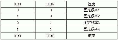

    1. 固定频率设定
    Multiverte共可设定4级频率,从固定频率1到4,这4个频率的数值通过面板输入设定。通过两个开关量输入点DIN1,DIN2组成二进制编码,来选择这4个频率。
表1  Multiverte  二进制编码固定频率图表
    一般情况下,没有模拟量输出设备或网络设备时,选择开关量输入设定频率方便,简单,故障点少。而且有4级速度一般可以满足速度调节。所以只要速度调节不是一种跟随调节,或无级调节,选择固定频率 输出,是一种很好的频率设定方法。

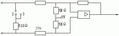

    2. 模拟量输入
    模拟量输入设定方法是一种控制精度较高的方法。其A/D转换为20~29其中可供选择的模拟量输入。
    1.0-----10v
    2.0---20mA
    3.4mA---20mA
    4.–10v---+10v
图1  模拟量输入
    如图1,当跳线2、3相连时,输入信号为电压信号,当跳线1、2相连时,输入信号为电流信号。当选择前3种输入时,必须通过端子输入,使能“左转”或“右转”,才能使电机正转或反转。当选择-10V—+10V时,通过端子使能“右转”当正电压时,电机磁场正转,当负电压时,电机磁场反转,当通过端子使能“左转”时,将翻转以上方向。
    Multiveter共有两个模拟量输入端子,一个主端子,一个附加端子,附加端子也可以输入以上各种模拟量,并且可以设定为主端子输入和附加端子输入叠加作为频率设定,附加端子模拟量输入也可单独控制变频器,这就使其控制方法具有多样性。

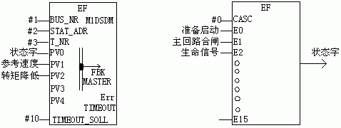

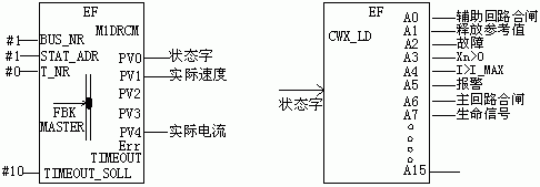

    穿水线旁路辊道和裙板辊道,1号轧机和3个剪子的入口夹送辊,都使用Modnet 1/D网络通讯。Modnet 1/D网是一种高速现场总线,采用Bit-bus通讯协议,专门用于设计构成Logidyn-D系统与驱动级之间的高速数据通讯。采用主从式通讯规则,每个站无论传递或接收最多只能有8个报文,每个报文含有8个32位字长的数,依据具体应用这些32位字长的数可以打包成二进制位序列长整形数或浮点数。
    例如穿水线辊道通讯信息为:TCS(工艺控制系统)做为主站,穿水线辊道变频器做为从站。主要通讯信息有两种:(1)浮点数主要为设定速度,实际速度,实际电流等;(2) 开关量主要是分合闸指令及状态,和一些故障报警的指示等。
图2 主站接受从站的报文
图3 主站向从站发送报文
    参数含义:
    EF:               模块使能
    Err:               总线故障
    BUS_NR:          总线断号
    TIMEOUT:         总线超时
    STAT_ADR:        站地址
    T_NR:             报文序号
    TIMEOUT_SOLL:在指定时间内报文通讯必须启动
    以上信息如果用普通导线传输,大约需要量18根导线,而用网络通讯,只使用一条同轴电缆就完全传递。所以,通讯在防干扰,扩展及精确度上的优点非常明显。
