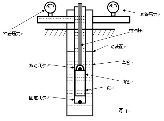

长久以来,抽油机井环空动液面都是使用回声仪测试的,发声介质使用无弹头火药子弹或氮气瓶声弹。测试方法是人工定期进行操作,使用的设备比较危险、笨重,而且也很难长时间连续测试。目前也有使用其他测量方法(诸如电动气枪、电动氮气瓶),但因工艺结构复杂,成本较高,使用周期短,因此推广起来比较困难。采集示功图数据方法,进行环空液面的计算是可行的。华北石油浩普科技有限公司在此方面早在前几年就进行了积极有益的探索(http://www.hope66.com.cn/)。此方法的优点是可以随时得到动液面深度,相对精度高、稳定性好,对于通过安装了载荷传感器的集群自动监控的抽油机井尤为合适,几乎不再增加成本,可以随时得到液面数据,同时节约大量的人力、物力。抽油机井示功图计算液面是依据以下原理(见图1
当抽油机上行时泵的固定凡尔打开,此时油套管之间相当于一U形管的连通器,那麽提升液体只是动液面以上的部分的重量,其动液面以下部分则被连通器平衡掉了。依据上述原理,就可通过时实检测的示功图进行计算液面的。
