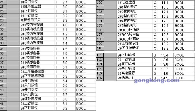

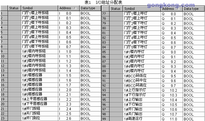

   本系统是为一幢5层大楼所设计,根据PLC的I/O节点使用原则,应留出一定的I/O点以做扩展时使用。系统中实际需要输入点47点,输出点40点,因此我们选用西门子S7-300PLC,其中CPU的型号选为CPU315,输入模块的型号选为DI32xDC24V,总共需要两块,输出模块的型号选为DO32xDC24V/0.5A,总共也需要两块。I/O地址分配表如表1所示。

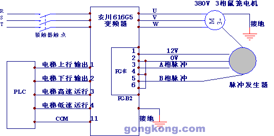

       基于价格等方面因素的考虑,本次电梯调速控制的设计选用的是VS-616G5 型通用变频器,选择有PG矢量控制作为曳引鼠笼式电动机的控制方式。
      PLC通过向安川616G5变频器发出电梯上行输出和电梯下行输出信号,从而控制曳引电动机的转动方向,决定电梯的上/下行运动;PLC通过向安川616G5变频器发出电梯高速运行和电梯低速运行信号,从而间接控制曳引电动机的转动速度,决定电梯的高速/低速运动。电动机通过脉冲发生器(编码器)和PG卡将速度信号及时反馈给安川616G5变频器,从而形成速度闭环控制。接线图如图2所示。
      图2 变频器拖动部分线路图

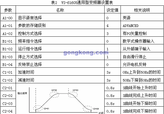

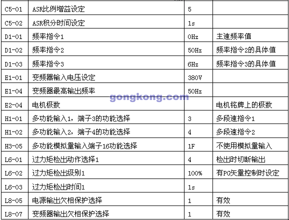

      由于本控制系统选择的是有PG矢量控制,因此在运行之前,需要变频器对电机单体进行自学习,否则变频器将不能正常工作。其具体做法是先将电机铭牌上面记载的额定电压、额定电流、额定频率、额定转数、PG卡脉冲数及电机极数输入至变频器,然后启动变频器,使电机空载运转,最后这些数值通过自学习,自动地计算后写入到变频器的电机参数中。因此对于这些参数,没有必要去人工进行设置。VS-616G5通用型变频器设置如表2所示。
