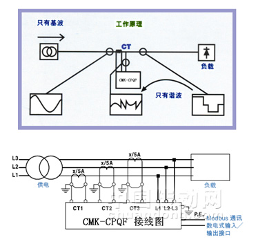

一、低压有源电网净化节能控制技术
  1、技术原理
  低压有源滤波器,实时监视电网电流并将所测量的谐波在高性能的数字信号处理器DSP中处理成数字信号。同时DSP根据这些信号精确控制IGBT功率模块,并通过线路电抗器注入反相位的谐波电流精确地把谐波互相抵消。

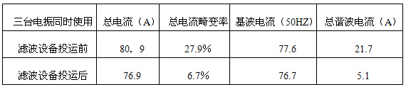

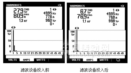

  2、应用案例

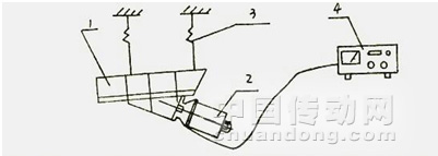

  广州某铅锌矿有多台电振给料机,该电振给料机采用二极管三相半波整流供电,产生很大谐波,导致井下照明变压器多台损坏。后投资20余万元,购买一台CMK-CPQF型有源滤波设备,谐波大大降低,至今该设备已运行两年有余,使用后到目前为止井下照明变压器运行良好,无发生损坏,取得了良好的经济效益。
电振器结构图:(1)料槽 (2)电磁激振器 (3)减振器 (4)调控仪
设备现场照片
  使用前后电流谐波对比如下:

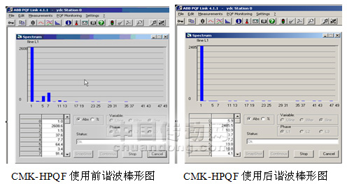

  2、应用案例
  深圳某港口有多台岸吊起重设备,多台采用了变频器,从而产生很大谐波。对其供电变压器造成严重威胁。该港口投入120万元购买一套CMK-HPQF型高压有源滤波设备,投运后谐波大大降低,从而提高了设备可靠性和减少了设备维修费用,并将大大延长设备使用寿命。

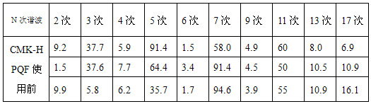

  表1:CMK-HPQF使用前,电网10KV侧电流(表中数据为实际电流的25倍)
  表2:HPQF使用后,电网10KV侧电流(表中为一相高压侧实际电流的25倍)
  主要谐波对比(表中数据为实际电流的25倍)
  由以上数据对比可以看出,滤波效果明显,达到了谐波治理目的。
