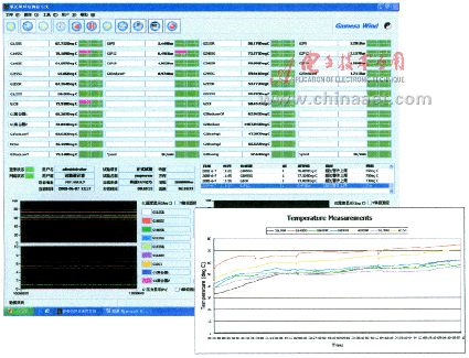

    系统软件可以适应多种试验方法,具有配置灵活,功能强大,界面美观等特点。监控终端程序主界面及报表如图6所示。
图6 程序界面及结果报表
