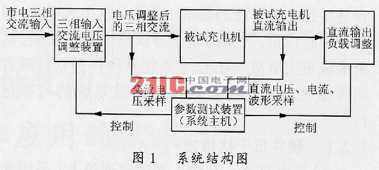

2.1 系统结构
系统结构图如图1所示。

为方便运输与搬运,交流调压装置及负载调整装置均设计为模块化组装结构。该系统由以下几个模块组成:
1)交流调压模块;
2)负载调整模块;
3)检测(系统主机)模块。

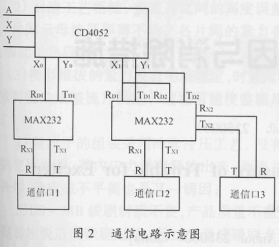

4.2 串口通信电路
主机采用模拟开关CD4052扩展通信口,实现主机CPU与辅机交流电压调整装置、直流输出负载调整装置的交互式通信及触摸屏通信。
通信电路扩展如图2所示。
