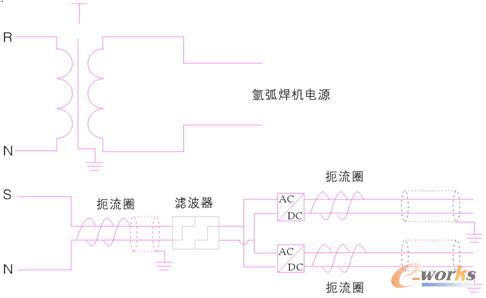

    在本案例中,氩弧焊机电源与伺服驱动器供电电源分别供给。氩弧焊机电源用隔离变压器隔离,伺服电源线外套一个扼流圈后送入有源功率滤波器,经过滤波后,再送至
开关电源。伺服驱动器的动力电源和控制电源用2个开关电源分别供电,且在接入驱动器前分别套一个扼流圈。驱动器电源与控制(编码器)电源均连接了屏蔽线,并确保单端可靠接地。如附图为系统接线图。
                                                                                附图 系统连接图
