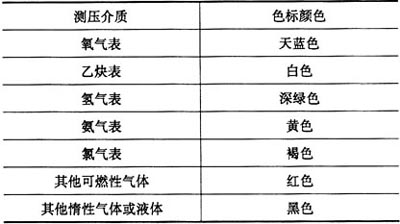

  1. 用于测量黏稠或酸碱等特殊介质时,应选用不锈钢弹簧管、不锈钢机芯、不锈钢外壳或胶木外壳。按其所测介质不同,在压力表上应有规定的色标,并注明特殊介质的名称,如表 1 所示。氧气表必须标以红色 “ 禁油 " 字样。
                           表 1   压力表所测不同介质对应的色标

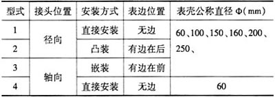

2. 靠墙安装时,应选用有边缘的压力表;直接安装于管道上时,应选用无边缘的压力表;用于直接测量气体时,应选用表壳后面有安全孔的压力表。出于测压位置和便于观察管理的考虑,应选择表壳直径的大小。表边位置和接头位置与表壳公称直径的关系如表 2 所示。
    表 2   表边位置和接头位置与表壳公称直径的关系
