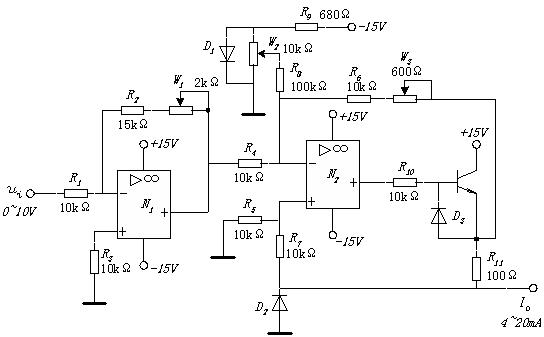

为提高抗干扰能力,模拟信号经常采用4~20mA电流信号进行远距离传输。本电路的功能是将0~10V的输入电压信号ui转换成4~20mA的电流信号Io供长距离传输用。
思考题:
1.电路中电位器W1、W2和W3的作用各是什么?怎样相互配合调整才能使输出范围为4~20mA。

1首先说明,按照你提供的参数是不能正常工作的!
2 N1在输入10V时会反相饱和导通。原因是你在抄袭电路时,将R2,W1的阻值搞错了。
3 第1级N1是反相衰减是放大器,应该将输入的0~10V电压信号变成负0~1.6V的信号。增益A=-(RF/Rf)Ui
RF=R2+W1=1.5KΩ+200Ω
Rf=R1=10KΩ
此时    A="-"(1.6/10)Ui=0.16(0~10V)=0~1.6
4, 第2级N2是反相加法器,在接受前级输入的-0~1.6V同时与零点基准电压W2取来的-4V电压相加后,再与反馈电压VR11(0.4~2V)比较取得平衡,从而达到稳定输出电流的目的。
加法器电路是一个典型的反相加法放大器,输出电压Eo可以有以下公式表示:
Eo=-[Vi1(RF/Rf1)+Vi2(RF/Rf2)]
式中    Eo    输出电压
Vi1   前级来的信号电压(-0~1.6V)
Vi2   系统零点基准调节电压(-4V)
RF   加法器反馈电阻(10KΩ+600Ω)
Rf1   前级信号输入电阻(10KΩ)
Rf2   基准调节电压信号的输入电阻(100KΩ)
由于后一级电路要求,反相加法放大器是一个1:1的加法电路。所以
=-[Vi1(10.6/10)+Vi2(10.6/100)]
=-[0~1.6(1~1.06)+4(0.1~0.106)]
=-[0~(1.6~1.696)+(0.4~0.424)]
=-0.4~(2~2.12)V
反馈电压VR11=(4~20mA)100Ω=0.4~2V
A,首先调整W2,使输入信号在0时,输出信号为4mA。最好精确测量W2的调节输出为4V。
B,再输入10V信号,调节W1使输出信号为20mA。
C,再将输入信号降为0,观察输出信号是否回到4mA。如果偏离4mA,可微调W3使输出为4mA。
D,重复B,C,直到输入0~10V,输出4~20mA即可。
所以,W1=量程满度电位器;W2=零点调节电位器;W3=校正电位器。
