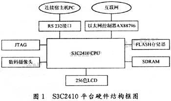

       本文使用的系统平台硬件功能框图如图1所示,该平台采用Samsung公司的处理器S3C2410。该处理器内部集成了ARM公司ARM920T处理器核的32b微控制器,资源丰富,带独立的16kB的指令Cache和16kB数据Cache,LCD控制器、RAM控制器,NAND闪存控制器,3路UART、4路DMA、4路带PWM的Timer、并行I/O口、8路10位ADC、Touch Screen接口,I2C接口,I2S接口、2个USB接口控制器、2路SPI,主频最高可达203MHz。在处理器丰富资源的基础上,还进行了相关的配置和扩展,平台配置了16MB 16b的FLASH和64MB 32位的SDRAM,通过以太网控制器芯片AX88796扩展了一个网口,另外引出了一个HOST USB接口。在USB接口上外接一个带USB口的摄像头。另外,还配有分辨率为320×240,256色的LCD。

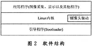

       整个系统软件是在嵌入式Linux的基础上构建的。S3C2410平台使用的Linux内核是在Linux-2.4.18内核打上patch-2.4.18-S3C2410这个补丁后编译而成。S3C2410平台使用的文件系统是yaffs,文件系统包括应用程序、模块、配置文件和库等,图像的采集和显示是建立在嵌入式Linux内核之上的,整个软件系统如图2所示。

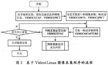

       Video4Linux是Linux中关于视频设备的内核驱动,他为针对视频设备的应用程序编程提供一系列接口函数,在Linux下,视频采集设备的正常使用依赖于对Video4 Linux标准的支持。如果使用Video4Linux,在编译内核时,一定要选中Multimedia Devices下的Video for Linux选项,本文针对的设备文件是  / dev / video,使用的器件是基于OV511的USB摄像头。在运行程序前,一定要先加载USB及OV511设备驱动模块,同时加载Video4Linux模块,分别使用命令:modprobe usbcore,modprobe usbohci,modprobe videodev和modprobe ov511,以确保生成设备文件/dev/video,若使用的Linux操作系统不支持modprobe命令,也可使用insmod命令。一般来讲,基于Video4Linux的图像采集的程序流程如图3所示。

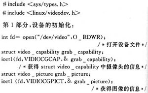

       首先,必须声明包含2个头文件:
       在获取图像信息后,还可根据需要改变这些信息,例如对比度、亮度、调色板等,具体做法是先给video_picture中相应变量赋新值,再利用VIDIOCSPICT ioct1函数。

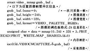

       第2部分,使用mmap方式的单帧图象采集:
       然后调用ioct1(grab_fd,VIDIOCSYNC,&fRAMe)函数,该函数成功返回则表示采集完毕,采集到的图像数据放到以data为起始地址,长度为240×320×3的内存区域中,读取该内存中的数据便可得到图像数据。
       在此基础上同样可实现连续帧的采集,即一次采集连续多帧图像的数据,Video4Linux最多支持一次采集32帧,此时首先要设置grab_buf.frame为要采集的帧数,而每一帧的数据在内存中的位置为data+grab_vm.offsets[frame],其中grab_vm为video_mbuf结构体变量的一个声明,利用ioct1(fd,VIDIOCGMBUF,&grab_vm)便可获得grab_vm的信息。

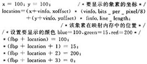

AP,&new_cmap)将设置新的调色板。以下介绍如何显示一个象素,这里假设LCD为24位色的。
       由此便可逐一显示每个象素,进而显示整幅图像。
