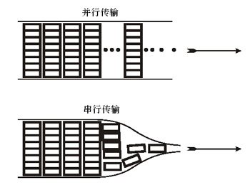

  从原理来看,并行传输方式其实优于串行传输方式。通俗地讲,并行传输的通路犹如一条 多车道的宽阔大道,而串行传输则是仅能允许一辆汽车通过的乡间公路。以古老而又典型的标准并行口(Standard Parallel Port)和串行口(俗称COM口)为例,并行接口的位宽为8,数据传输率高;而串行接口只有1位,数据传输速度低。在串行口传送1位的时间内,并行口可以传送一个字节。当并行口完成单词“advanced”的传送任务时,串行口中仅传送了这个单词的首字母“a”。
                                     图1:H6A-2-1.TIF 并行接口速度是串行接口的8倍

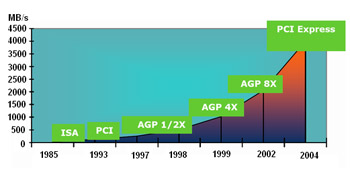

                                                              图2  PC总线的发展
       我们先来看看总线的情况。1981年第一台PC中以ISA总线为标志的开放式体系结构,使用了ISA总线,数据总线为8位,工作频率为8.33MHz,这在当时却已经算作“先进技术(Advanced Technology)”了,所以ISA总线还有另一个名字“AT总线”。到了286时,ISA的位宽提高到了16位,为了保持与8位的ISA兼容,工作频率仍为8.33MHz。ISA总线虽然只有16MBps的数据传输率,但直到386时代,都一直是主板与外部设备间最快的数据通道。
  到了486时代,同时出现了PCI和VESA两种更快的总线标准,它们具有相同的位宽(32位),但PCI总线能够与处理器异步运行,当处理器的频率增加时,PCI总线频率仍然能够保持不变,可以选择25MHz、30MHz和33MHz三种频率。而VESA总线与处理器同步工作,因而随着处理器频率的提高,VESA总线类型的外围设备工作频率也得随着提高,适应能力较差,因此很快失去了竞争力。PCI总线标准成为Pentium时代PC总线的王者,硬盘控制器、声卡到网卡,全部使用PCI插槽。而显卡方面对数据传输速度要求更高,出现了专用的AGP,

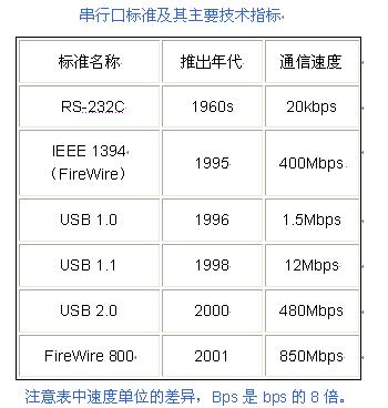

  凤凰涅槃,欲火重生。1995年,由Compaq、Intel、Microsoft和NEC等几家公司推出的USB接口首次出现在PC机上,1998年起即进入大规模实用阶段,作为IEEE 1284并行口和RS-232C串行口的接班人,USB现在已经呈现出大红大紫了。
       USB虽然只有一位的位宽,但数据传输速度却比并行口要高,而且具有很大的发展空间。USB设备通信速率的自适应性,使得它可以自动选择HS(High-Speed,高速,480 Mbps)、FS(Full-Speed,全速,12Mbps)和LS(Low-Speed,低速,1.5Mbps)三种模式中的一种。USB总线还具有自动的设备检测能力,设备插入之后,操作系统软件会自动地检测、安装和配置该设备,免除了增减设备时必须关闭PC机的麻烦。

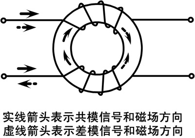

                                                图4  差分传输方式具有更好的抗干扰性能

  图4是由两根信号线缠绕在环状铁氧体磁芯上构成的扼流线圈。在单端信号传输方式下,线路受到电磁辐射干扰而产生共模电流时,磁场被叠加变成较高的线路阻抗,这样虽然降低了干扰,但有效信号也被衰减了。而在差动传输模式下,共模干扰被磁芯抵消,但不会产生额外的线路阻抗。换句话说,差动传输方式下使用共模扼流线圈,既能达到抗干扰的目的,又不会影响信号传输。

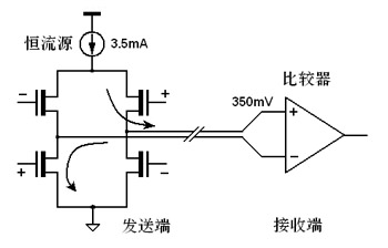

                                                           图5  差分信号传输电路

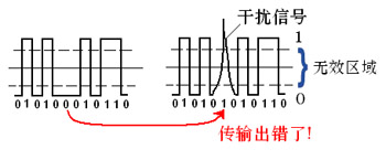

  我们知道,在传统的单端(Single-ended)通信中,一条线路来传输一个比特位。高电平表示1,低电平表示0。倘若在数据传输过程中受到干扰,高低电平信号完全可能因此产生突破临界值的大幅度扰动,一旦高电平或低电平信号超出临界值,信号就会出错,如图6所示。
;   在差分传输电路中,输出电平为正电压时表示逻辑“1”,输出负电压时表示逻辑“0”,而输出“0”电压是没有意义的,它既不代表“1”,也不代表“0”。而在图7所示的差分通信中,干扰信号会同时进入相邻的两条信号线中,在信号接收端,两个相同的干扰信号分别进入差分放大器的两个反相输入端后,输出电压为0。所以说,差分信号技术对干扰信号具有很强的免疫力。对于串行传输来说,LVDS能够低于外来干扰;而对于并行传输来说,LVDS可以不仅能够抵御外来干扰,还能够抵御数据传输线之间的串扰。
  因为上述原因,实际电路中只要使用低压差分信号(Low Voltage Differential Signal,LVDS),350mV左右的振幅便能满足近距离传输的要求。假定负载电阻为100Ω,采用LVDS方式传输数据时,如果双绞线长度为10m,传输速率可达400 Mbps;当电缆长度增加到20m时,速率降为100 Mbps;而当电缆长度为100m时,速率只能达到10 Mbps左右。

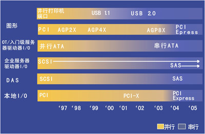

       差分传输技术不仅突破了速度瓶颈,而且使用小型连接可以节约空间。因此,近年来,除了USB和FireWire,还涌现出很多以差分信号传输为特点的串行连接标准,几乎覆盖了主板总线和外部I/O端口,呈现出从并行整体转移到新串行时代的大趋势,串行接口技术的应用在2005年将进入鼎盛时期(图8)。
                                                  图8  所有的I/O技术都将采用串行方式

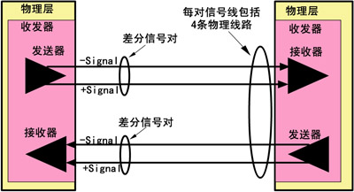

p;                             图9  PCI Express 1X数据通道
  一个典型的PCI Express通道如图9所示,通信双方由两个差分信号对构成双工信道,一对用于发送,一对用于接收。4条物理线路构成PCI Express 1X。PCI Express 标准中定义了1X、2X、4X和16X。PCI Express 16X拥有最多的物理线路(16×4=64)。

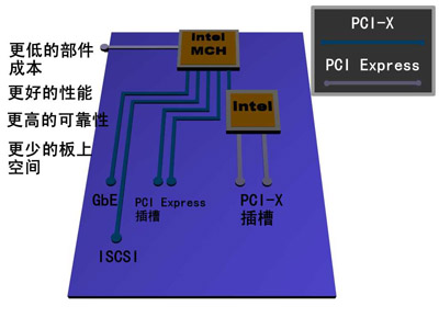

  即便采用最低配置的1X体系,因为可以在两个方向上同时以2.5GHz的频率传送数据,带宽达到5Gbps,也已经超过了传统PCI总线1.056Gbps(32bit×33MHz)的带宽。况且,PCI总线是通过桥路实现的共享总线方式,而PCI Express采用所谓的“端对端连接”(如图10),每个设备可以独享总线带宽,因此可以获得比PCI更高的性能。
                                              图10  PCI Express端对端连接消除了桥路

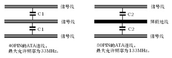

  在ATA-33之前,一直使用40根平行数据线,由于数据线之间存在串扰,限制了信号频率的提升。因此从ATA-66开始,ATA数据线在两根线之间增加了1根接地线正是为了减少相互干扰。增加地线后,数据线与地线之间仍然存在分布电容C2,还是无法彻底解决干扰问题,使得并行ATA接口的最高频率停留在133MHz上。除了信号干扰这一根本原因之外,并行PATA 还存在不支持热插拔和容错性差等问题,采用Serial ATA才完成脱胎换骨的蜕变,使问题得到了解决。

                                                         图11  并行ATA的线间串扰
