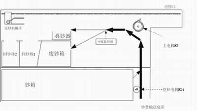

ATM出钞模块一般由上、下两层功能模块组成:上层为验钞、送钞及废钞回收模块;下层为钞箱及挖钞模块(由1~4个结构相同的挖钞单元组成),其结构示意图如图1所示。
验钞及送钞模块的作用是对由供钞模块挖出的每张钞票进行高度、厚度以及倾斜度进行检测,通过控制分拣器把不合格的钞票送进废钞箱,而合格的钞票则送到叠钞器,最后由送钞机械手把整叠的钞票送到出钞口,完成一次出钞操作。如客户超时不取款,则把钞票收回并放到回钞箱里。
挖钞模块的作用是放置钞箱并根据指令把钞票从钞箱中一张一张地挖出来,挖钞方式有两种:真空吸钞和摩擦出钞。这两种方式各有千秋,真空吸钞精确可靠,容易维护,但出钞速度较慢(1~2张/秒),目前只有NCR公司使用。而摩擦出钞技术的优点是出钞速度快(5~7张/秒),为绝大部分ATM厂商所采用。

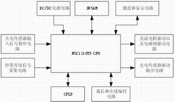

整个控制系统的主要功能就是通过各种电子电路驱动电磁阀、单、双向电机和步进电机,以实现对整个出钞模块的所有机械部件的动作,并对各种开关量输入(如光电感应器、微动开关、高低电平等)和各种物理参数测量电路的直流电压信号(如单张、整叠钞票厚度)做实时、连续的检测,根据检测结果及时调整机械部件的动作,保障顾客在取钞过程中的正确、安全稳定运行。同时,在运行过程中出现故障时能够记录故障状态,给出错误代码,并进行相应的故障处理,为维护人员提供准确的参考数据。控制系统的硬件结构如图2所示。
图2  控制系统的硬件结构

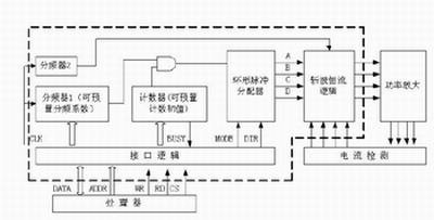

为了简化硬件电路结构,提高系统的集成度和可靠性,同时,也减轻应用系统中处理器的负担,采用了基于CPLD 的步进电机控制电路,把处理器接口逻辑、步进电机转速和转动角度控制、环形脉冲分配器、斩波恒流驱动逻辑等几个模块在一个CPLD 器件中实现,实现系统的挖钞时序控制。步进电机控制的逻辑如图3所示。
图3  步进电机控制的逻辑图

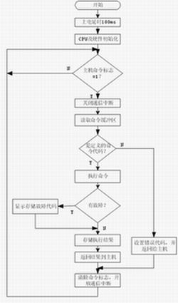

出钞模块控制软件主要接收ATM主机的控制命令,根据这些命令执行相应的功能操作,并将执行结果送回到ATM主机,因此可以将ATM出钞模块的控制软件划分为通信模块和命令功能模块。通信模块实现ATM出钞模块与ATM主机之间的信息交换,命令功能模块主要实现挖钞命令、送钞命令、 未取钞回收命令、通道清理与复位命令、获取钞箱信息命令、出钞口取钞检测命令和拒绝命令操作,ATM主机通过发送这些命令实现顾客在ATM机上的取款操作。整个控制系统软件主程序如图4所示。
通信模块
出钞模块通信采用中断方式,CPU接收到一个命令包之后,设立一个标志,主程序检测到这个标志后就读取命令包。
出钞模块在执行命令后,以一定格式将命令的执行结果返回到PC主机,在执行命令过程中出钞模块不接收命令,直到命令返回。
命令功能模块
命令功能模块实现挖钞命令、送钞命令、 未取钞回收命令、通道清理与复位命令、获取钞箱信息命令、出钞口取钞检测命令和拒绝命令操作。ATM主机软件在启动时,先要发送通道清理与复位命令,检测出钞模块的状态;进行一次完整的取款操作需要依次发送获取钞箱信息命令、挖钞命令、送钞命令和出钞口取钞检测命令;如果在规定的时间内检测到钞票没有取走,则发送未取钞回收命令,将出钞口钞票回收,拒绝命令是在挖钞命令执行出错的时候发送。每个命令都必须按照这个顺序来发送,否则被视为非法命令,不予执行。
