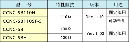

日本电线的CC-link电缆
电缆的用途和型号 根据CC-Link系统的版本和电缆的特性阻抗以及用途,备有如下4种电缆。
按此在新窗口浏览图片

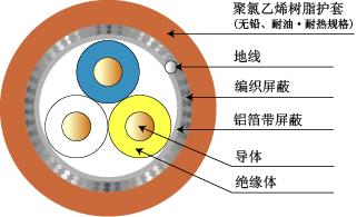

标准电缆结构图
按此在新窗口浏览图片

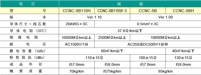

结构及电气特性
按此在新窗口浏览图片

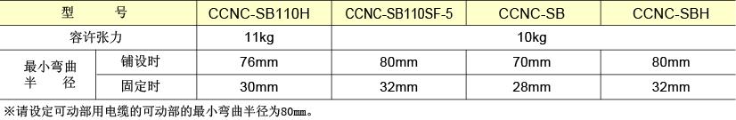

电缆使用上的注意点
●请不要把固定配线用的标准电缆用于可动部,否则会造成电缆的性能下降或者损伤。
●可动部的配线请使用可动部用电缆CCNC-SB110SF-5。
●铺设或固定时请遵守以下条件:超过容许张力或最小弯曲半径的铺设和固定会造成电缆的性能下降或损伤。
●请不要混合使用系统版本和特性阻抗值不同的电缆。
按此在新窗口浏览图片
