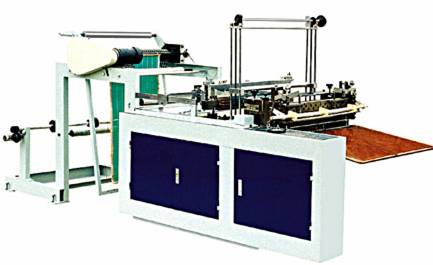

    伺服在小型电脑热封冷切制袋机上的应用
    1.设备介绍:制有印刷的背心袋、平口袋;主电机采用变频器调速,调速自如。要求封切长度更准确,误差更小。采用先进的电脑,长度调整方便,精确。送料机构与主轴电机保持同步运转。
    2.原送料系统配置:专用制袋机控制器(工控机+轴卡)+步进电机(送料)
    该系统特点:制袋长度准确,成本低,长度调整简单;但制袋速度慢
    3.新送料系统配置:专用制袋机控制器(工控机+轴卡)+四服电机(型号:H30C-3MB200B-3CE7F)
    该系统的特点:制袋速度高,制袋长度更精确,调速简单,噪音小;但成本较高
    4.使用结果:新系统生产效率是原系统的的3倍以上
