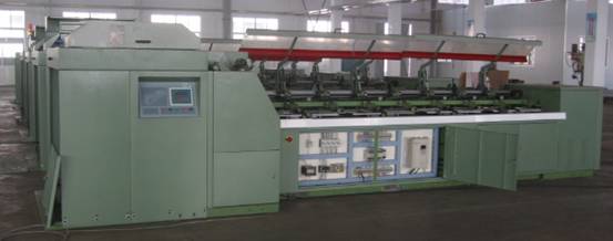

    设备名称:
    JSAF286棉精疏机
    使用产品:
    VFD055B43B  DVP60ES00R+DVP08XP11R  PWS-1760-CTN
    应用厂家:机械有限公司
    选用理由:
    1、 采用先进的可编程需控制器(PLC)和触摸屏全机自动运行,使设备运行更加可靠、平稳、精确,并可以进行简单的人机对话,使机器的操作和维护简单化、人性化;
    2、 主电机采用变频器、驱动自带电磁制动器的三相电机,刹车准确、及时,调速范围宽、精度高、操作方便,更利于全机的系统控制。
    技术要求:
    1、 主电机启制动时间均有严格要求,需在0.3秒之内,故需加变频刹车装置;
    2、 采用RS485、RS232通讯方式,使主机变频器、PLC、人机界面随机传递信息
    3、 故障报警显示、故障查询显示及动态运行模拟显示。
    应用效果:
    1、 使主要技术指标可达
    用棉纤维长度Fiber Length:25-51mm
    最高设计钳次Max.design Nipping Rate:350nips/min
    输出精疏条粗细度Delivery Silver Count:3-6Ktex
    理论产量(10%落棉率)Theoretical Production Rate(at 10%
    noil extraction):45kg/h
    2、 棉卷能在有效的握持状态下进行梳理,从而使短绒、棉结、杂质与纤维癖点得以彻底分离;
    3、 进一步提高分离纤维,提离纤维的伸直平行度;
    4、 成纱强力高、羽绒少、光泽好足以满足后道工序要求。
    总结:
    本套控制系统,提高设备设备运行的平滑性、精确性、高效性、可靠性、稳定性。
