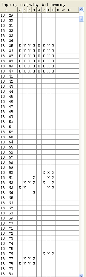

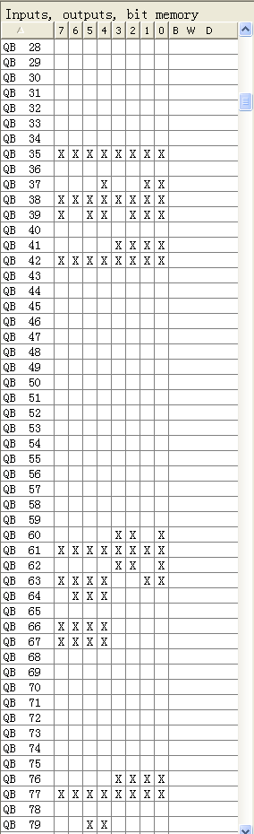

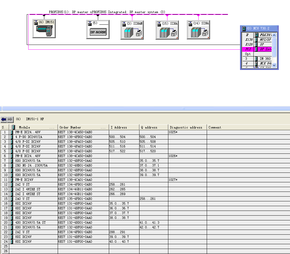

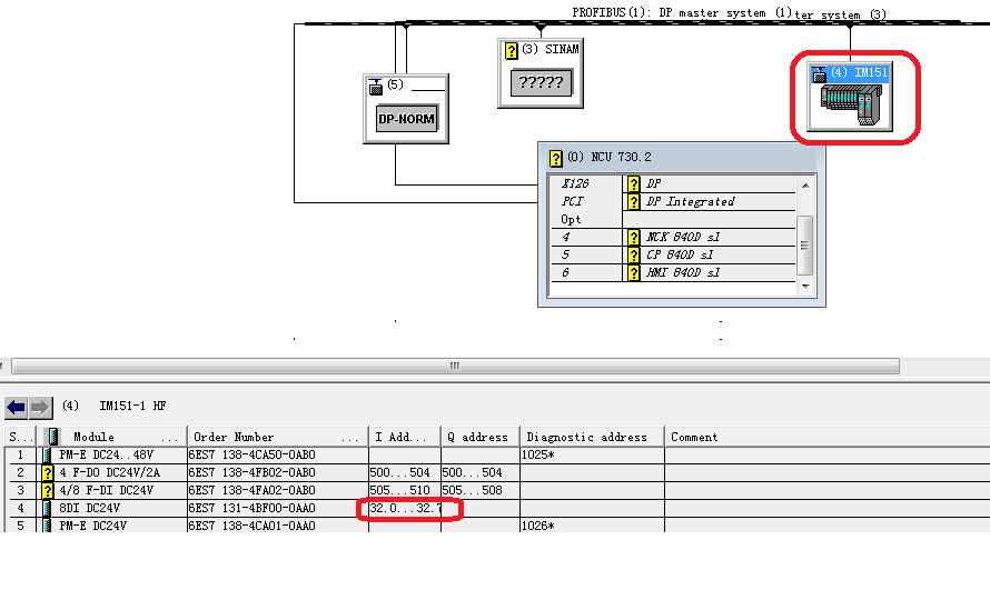

已有840D sl 数控系统的机床上,需要在PLC上增加接线,但是通过组态信息,发现已有明确定义地址的点位已经在程序中都有使用。其他的点位虽然没有接线,但是不知道他们的地址是多少,不知道有没有什么办法确定?主要是输入点位没有找到可以使用的。地址及组态信息见下图.
组态信息及地址:
交叉表中输入点位信息:
交叉表中输出点位信息:

    没接线的地方短接呗,然后监控PLC输入点就知道那个点了呗。

    此问题太简单了,请见图不就可以看到地址了吗。

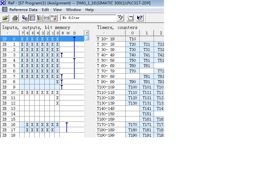

    从Reference_date也可以看到已用的地址和未用的地址呀!
