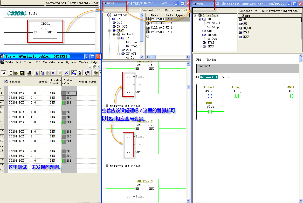

  最后一句,也就是“注意一点”后面:是不是说在FB20中调用FB10,FB10的接口必须写入实参?
  认为管脚已经有相应的全局变量地址了,不用再填写实参,同时验证了下:
  1、FB1:很简单的起保停控制;
  2、FB100:STAT定义FB1数据类型;
  3、OB1中调用FB100,相应实例块DB201;
  4、在有限的测试过程中,没有发现问题,每组数据独立,想停就停想启就启;
  5、是我理解错了吗?

    记得视频学习中心里关于step7的使用教程视频里也说过fb块的in_out接口不能为空,如果in_out接口为空编译时不会报错,但在程序执行时会报错。和楼主的这个问题是一样的,结果没有报错,不知道究竟是怎么回事?

    仅从单个FB块调用来说,简单数据类型的接口可以为空的吧?
