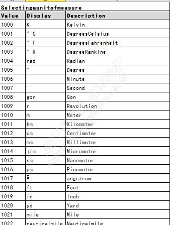

    % ,Kpa,m3/h 单位的实现:
    单位在模拟量监视块显的比较重要,一个功能块做好后,后面的人尽量无需修改面板和功能块的内容。但是每个项目不同,需要的模拟量单位也不同,怎么办呢?
    不可否认,本人是PCS7的爱好者,目前正在学习PCS7,知道PCS7有一个长长的单位与一个int值的对应表,输入int就能在上位机wincc上显示出对应的单位文本。
    OK,我复制下来了,并导入了文本库,大概有600多个,一定够用了,不够可以自己创建或修改一个已有的来替代。
    文本配有一个唯一的检索号,根据这个检索号使用c脚本就能读出来。
