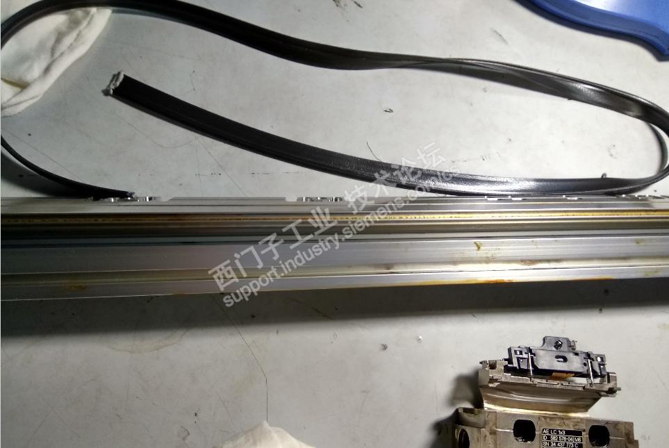

拆除光栅尺,把读数头和光栅尺的本体分开。
密封条一定要保持完好,否则会进水和污物的。

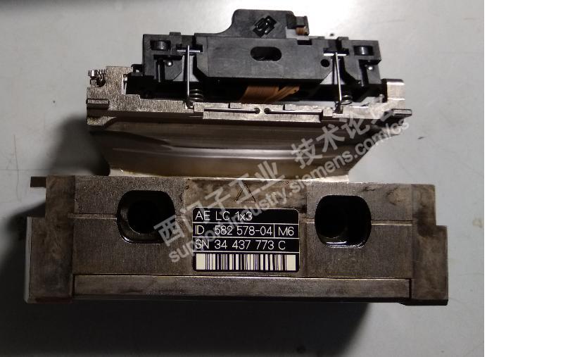

以下是读数头,可以用酒精清洁

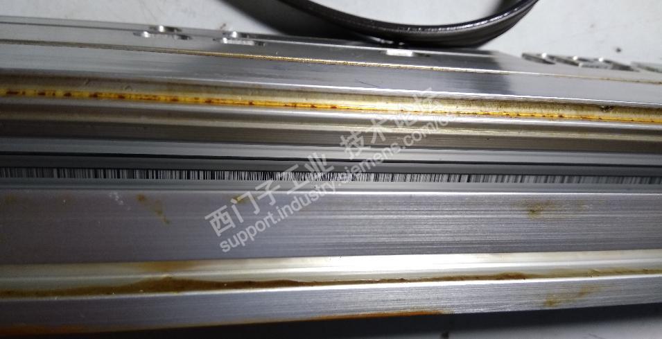

以下是光栅尺本体的刻度。
