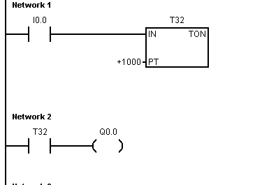

程序如上图
买了个二手PLC在家里学习,请教各位高手,在I0.0闭合的瞬间Q0.0指示灯狂闪,继电器也狂动作,这是怎么回事,难道是我用的按钮在闭合的过程中接触不良?还是PLC本身有什么问题?郁闷!
还有这个程序也是比较郁闷,书上说按下I0.0不动,q0.0在一秒后永远闭合,可是我试验的却是按下i0.0  则Q0.0每隔1秒闭合一下,还有又什么好的程序能让I0.0常闭按钮用来当家里控制电灯的普通开关用,即按一下是1,再按一下就是0。谢谢

    谢谢,现在已经好了,PLC没有坏,估计是我接的电机启动瞬间负载太大,使PLC24伏输出电流过大影响了继电器的工作
