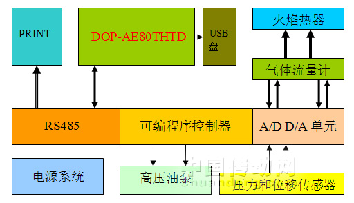

  针对上述诸多问题,提出移动式小型气压轨道自动化焊机改造项目。整套设备采用模块化设计,保压推凸。由可编程序控制器(PLC)控制整个焊接过程,氧气和乙炔流量控制采用PID调节,人机介面完成参数设置,画面监控,USB口数据转储,作业次数记录打印等。克服人为因素与环境温度对焊接质量的影响,减少操作人员及劳动强度。保正焊接质量持续稳定。系统组成如图1所示。

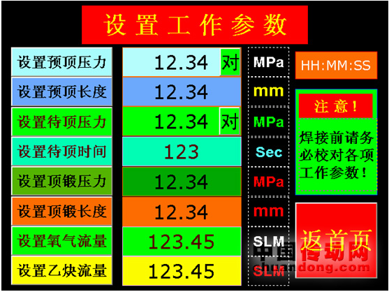

  按下启动按钮,PLC中系统控制区画面编号寄存器(SNIR)将人机切换到“工作状态一览表”画面,见图2所示。油泵起动油压从0 Mpa升到预顶压强,将两段待焊钢轨对严,下一步自动地开启两个气体质量流量控制器,点燃加热器,摆火机构开始慢速
图2 主工艺画面
  摆动,钢轨焊接端面在无污染条件下加热升温,我们称谓此为待顶工步,在此期间钢瓶内气体压力有向低变化趋势;加热器本身温度上升使火孔缩小,为此在氧气和乙炔气体质量流量的控制中应用了PID调节程序,使其加热功率大,火焰稳定,热力场分布合理,这方面手工操作方式的气体控制箱是不能比拟的。在此期间也可以通过自控箱上的微调按钮随时调节氧气乙炔流量和配比,使其加热火力达到最佳状态。

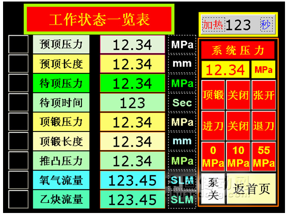

  关于画面转储,自动控制箱面板上除了微型热敏汉字打印机外,还有一个USB接口(USB Host Ver1.1口用于接驳可移动U盘),通过在人机画面放置一个按钮,此按钮属性为:据取画面,其功能将本画面上的全部内容以BMP格式存储在可移动U盘上(人机编辑软件Sersion 1.05.76版本有此功能,要求U盘格式化为FAT32)。这样焊接工作数据报表和历史趋势曲线等资料十分方便地通过U盘转储到个人计算机上作为技术留档,为以后查阅分析总结打印提供原始数据,如图3所示。
图3 工艺数据记录

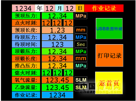

  人机介面中的焊接参数设置画面运用了画面开启宏和画面关闭宏功能及画面周期宏功能Cycle。在校对PLC内部时钟与人机介面时钟时,要求同步,用GETSYSTEMTIME命令和资料搬移MOV命令,配合画面上“系统时间日期按钮”十分方便地将实时时间设置在PLC中,这样PLC内时钟与人机时钟和当地时区时间三者统一,保正作业记录的实时性和准确性。其他如氧气流量设置,乙炔流量设置,位移量设置,预顶压力设置,顶锻压力设置等完全用实数,既三位整数二位小数表示。而加热时间参数设置等用三位整数表示。重要参数如预顶压力和待顶压力,如果您在数值上设置不合符要求人机则会用闪动“错”字和声音报警,一直到设置正确显示“对”字为止。并且系统掉电后所设置的参数也不会丢失。
  设置参数一共八项:①预顶压力 12.34 Mpa ;②待顶时间 123 Sec ;③待顶长度 12.34 mm ;④待顶压力 12.34 Mpa ;⑤顶锻长度 1.23 mm ;⑥顶锻压力 12.34 Mpa ;⑦氧气流量 123.45 SLM ;⑧乙炔流量 123.45 SLM ,如图4所示 。
