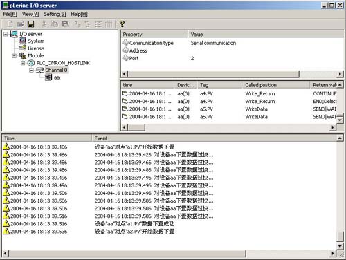

  2、硬件选用PLC、仪表、采集模块的时候,由于PC和设备采用外部总线通讯,外部通讯响应比较慢,因此要注意PID调节的速度,如果调节过于灵敏,由于力控和设备打交道是通过IO服务程序通讯的,那么对下位写的过于频繁,设备还没有及时应答,力控就会提示下置过频,如果严重的话会影响到整个的数据采集和画面刷新,力控的策略PID内部有变化灵敏度参数供选择。
按此在新窗口浏览图片
