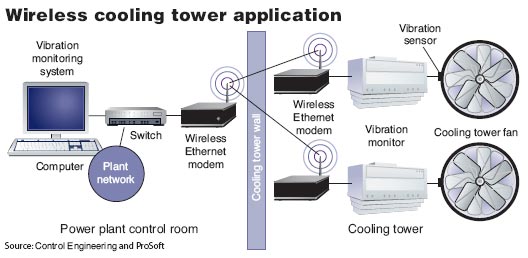

按此在新窗口浏览图片
发电厂冷却风扇的监控系统是很容易安装的。相比需要六个月时间铺设的光纤,无线以太
网的安装成本很低,安装时间也只有三周。

  发电厂冷却风扇的监控是一个非常有趣的应用实例。燃煤发电厂要监控其散热风扇,这些监控设备装配在冷却塔底层,而这水塔底层是经常有高温蒸汽的危险地区。当一个风扇发生故障时,冷却塔必须要关闭技术人员才可以维修,这会减少发电厂的电力发送功率,有时这样事故会发生在用电高峰期。但是如果安装了工况监测系统,工厂就可以将风扇维护时间安排在非用电高峰期。
  状态监测系统的安装时相对便利的,除非这些塔没有以太网设备。铺设光纤的成本估计超过十万美元,并且至少需要6个月进行施工安装。发电厂研究无线以太网应用,发现它的成本只是光纤的一小部分而且3周内即可安装完成。安装进展十分顺利,该系统已经可靠运行了5年以上。
