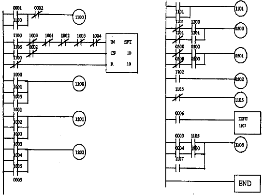

据控制要求设计了PLC控制系统梯形图见图2。
图2 步进电动机的PLC控制系统梯形图
(1)用移位寄存器SFT10→10的1000~1005产生六拍的时序脉冲,在CP端的移位脉冲信号1106的作用下,将IN端的信号依次移入1000~1005,每移1位为1拍,6拍为1循环,移位时所产生的时钟脉冲
频率由移位脉冲信号频率决定。
(2)辅助继电器1200、1201、1202组成三相六拍环形分配器。在1000~1005产生的六拍时序脉冲作
用下,1200、1201、1202的通电顺序见图3。
图3 通电顺序
(3)由0500、0501、0502实现步进电动机的正反转驱动控制。
①当正反转按钮SB5常开时,输入点0005断开,步进电动机的通电顺序为:0500(A相)→0500、0501(A、B相)→0501(B相)→0501、0502(B、C相)→0502(C相)→0502、0500(C、A相)→0500(A)......,此
时步进电动机正转;
②按SB5时,输入点0005接通,则通电次序是B→B、A→A→A、C→C→C、B→B......,此时电机反转。按SB1起动铵钮时,输入点0001接通,步进电动机可以实现三相六拍通电。
(4)脉冲控制器由1105、1106、1107组成。步进电动机的脉冲频率控制按4种控制方式的要求可分为:
①快速方式由辅助继电器1105的常闭接点和其线圈构成的振荡器,该振荡器产生的快速振荡脉冲,其周期为程序的1个扫描周期;
②慢速方式由特殊继电器1900产生011s的时钟脉冲;
③单步方式利用前沿微分指令(DIFU),由辅助继电器产生单步脉冲,其脉冲频率由SB6控制;脉冲控制器1107产生不同频率的脉冲,作为移位寄存器的移位信号。
