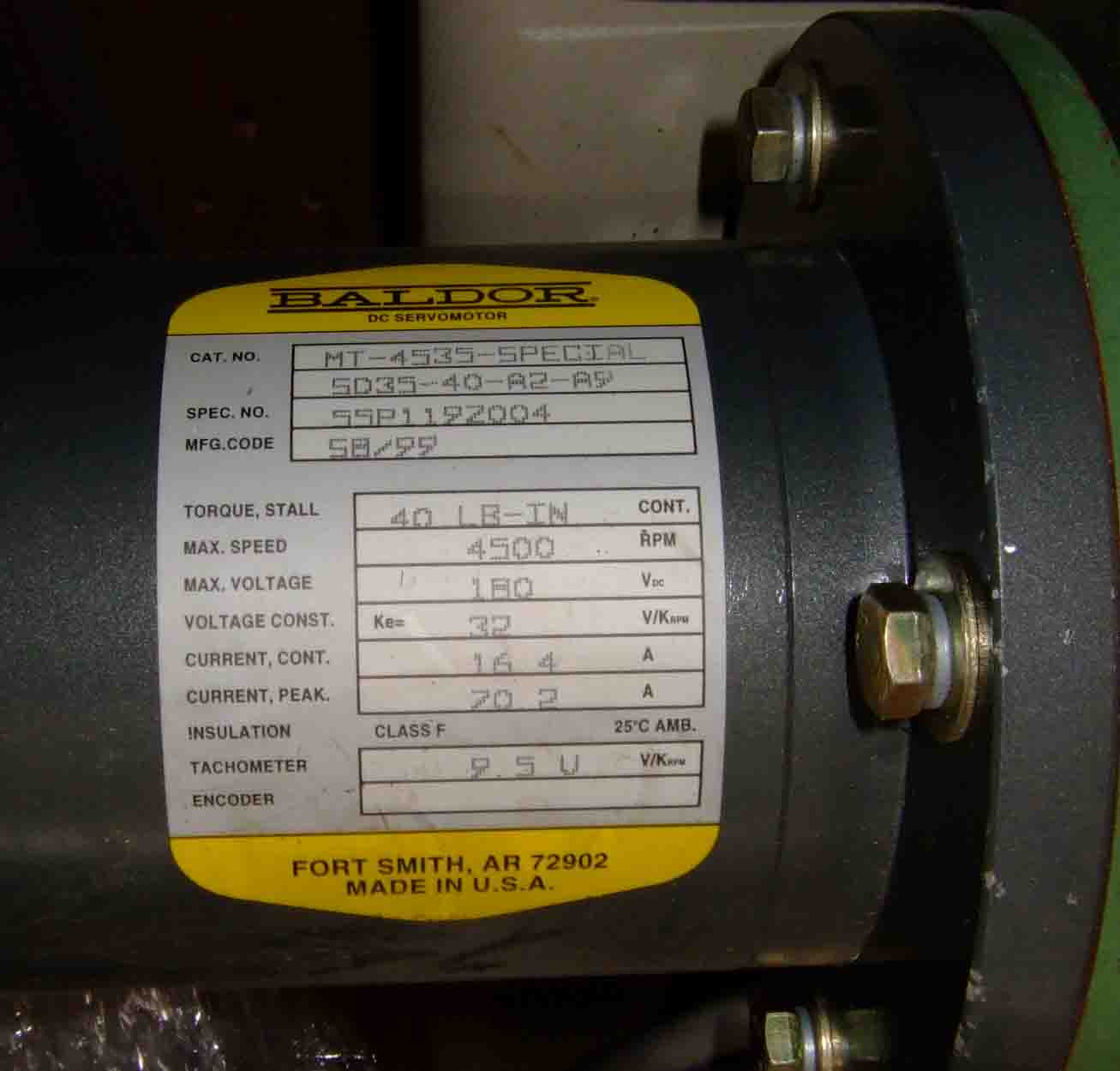

请教:VOLTAGE CONST Ke=32 V/Kkprm是什么意思

    Ke是反电动势系数,是直流电机在转速为1000r/min时电机绕组所感应的电动势。
