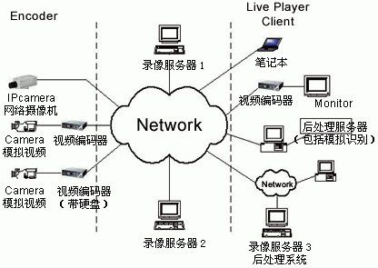

    二、基于嵌入式系统的监控应用
    在基于嵌入式系统的监控应用结构中,前端采用模拟摄像机,通过网络视频编码器,将模拟视频经过数字化、压缩、打包等过程变成基于网络协议的视频流或采用一体化的网络摄像机,在视频监控的前端完成网络化、数字化,视频流通过网络进行传输,发送到视频需求者。视频的使用者可利用软件进行解码,在PC机上进行显示和处理,也可通过硬件解码,解出模拟视频信号输出到监视器,利用键盘进行控制,利用分布在网络上的服务器或其他类型的网络存储设备根据需要进行录像,利用网管系统代替视频矩阵。由于没有监控中心的概念,任何授权的用户都可根据权限进行视频监控、录像。
