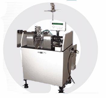

    1. 设备介绍:
    ●超长大回旋直径各类线圈、传感器、探伤机、高压线圈的绕制
    ●各类粗线磁电机马鞍型照明线圈, 各类中小型电机定子线圈的自动卷绕及各类变压器线圈的绕制。电感器、镇流器线圈的绕制
    自动夹线,自动排线,自动剪线,自动脱料,自动涂敷脱膜剂,自动固化
    2.原系统介绍:普通电机+变频器(手动设备)
      该系统特点:结构简单,成本低,每台设备必须有人操作,效率低
    3.新系统介绍:文本显示器+PLC+伺服电机(H15B-6CC401G-3DEBE)+步进电机
      该系统特点:自动夹线,自动排线,自动剪线,自动脱料,自动涂敷脱膜剂,自动固化;系统启动后无序有人看守,效率高,加工效果好;成本高
    4.使用结果:大大提高设备的工作效率,提高了自动化程度,同时也提升了产品的质量
