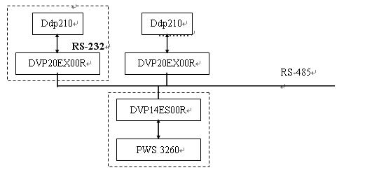

         图一  网路架构图

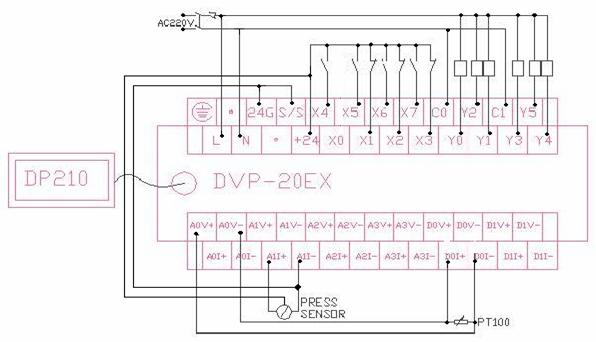

                                                                               PLC配线图
      DP210、PWS3760 :功能操作;信息显示;信息查询;
    DVP14ES00R:提供通讯接口、进行数据及逻辑处理,执行联调程序任务;
    DVP20EX00R:提供通讯接口、进行数据及逻辑处理,执行单机程序任务。

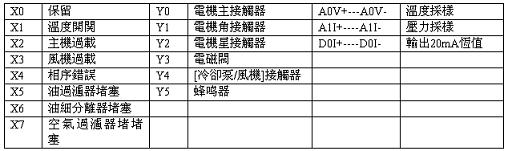

    I/O分配:
