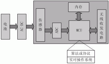

    规范的无线传感器节点结构如图1所示。节点由四部分组成:(1)由微处理器或微控制器构成的计算子系统;(2)用于无线通信的短距离无线收发电路,即通信子系统;(3)将节点与物理世界联系起来,由一组传感器和激励装置构成的传感子系统;(4)能量供应子系统,包括电池和AC-DC转换器。
图1 无线传感器节点结构
