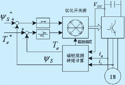

    对于直接转矩控制来说,一般文献认为它由德国鲁尔大学的M.Depenbrock教授和日本的I.Takahashi于1985年首先分别提出的。对于磁链圆形的直接转矩控制来说,其基本思想是在准确观测定子磁链的空间位置和大小并保持其幅值基本恒定以及准确计算负载转矩的条件下,通过控制电机的瞬时输入电压来控制电机定子磁链的瞬时旋转速度,来改变它对转子的瞬时转差率,达到直接控制电机输出的目的。在控制思想上与矢量控制不同的是直接转矩控制通过直接控制转矩和磁链来间接控制电流,不需要复杂的坐标变换,因此具有结构简单、转矩响应快以及对参数鲁棒性好等优点。图1为典型的圆形磁链直接转矩控制系统结构图。

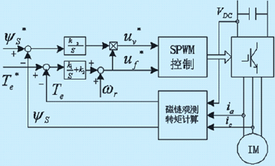

    事实上,1977年A·B·Plunkett曾经在IEEE的工业应用期刊上提出了类似于目前直接转矩控制的结构和思想的直接磁链和转矩调节方法,在这种方法中,转矩给定与反馈之差通过PI调节得到滑差频率,此滑差频率加上电机转子机械速度得到逆变器应该输出的电压定子频率;定子磁链给定与反馈之差通过积分运算得到一个电压与频率之比的量,并使之与定子频率相乘得到逆变器应该输出的电压,最后通过SPWM方法对电机进行控制。
    图2是直接磁链和转矩调节的控制框图,比较图1和图2可以看出两者都是对转矩和磁链进行直接控制,本质上都是对瞬时滑差进行了控制,所不同的是前者通过Bang-Bang控制的方法获得电压矢量,后者通过PI调节的方式获得电机输入控制电压。

    直接转矩控制是基于静止坐标系下来进行控制的,如图1所示,在传统的直接转矩控制中,通过检测定子两相电流、直流母线电压和电机转速(在无速度传感器DTC中不需要测速)进行定子磁链观测和转矩计算,使二者分别与定子磁链给定和转矩给定相减,其差值又分别通过各自的滞环相比较,输出转矩和磁链的增、减信号,把这两个信号输入优化矢量开关表,再加上定子磁链所在的扇区就得到了满足磁链为圆形、转矩输出跟随转矩给定的电压矢量。磁链和转矩的滞环可以设置多级,并且其宽度可变,滞环宽度越小,开关频率越高,控制越精确。
    直接转矩控制具有结构简单、转矩响应快以及对参数鲁棒性好等优点,但它却是建立在单一矢量、转矩和磁链滞环的Bang-Bang控制基础之上的控制方法,不可避免地造成了低速开关频率低、开关频率不固定以及转矩脉动大,限制了直接转矩控制在低速区的应用。针对于此,国内外有很多学者提出了各种提高开关频率、固定开关频率以及减小转矩脉动的方法,本节将逐一列出分析比较。

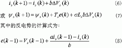

    使用离散时间的方法进行异步电机的控制在文献中已经有了比较详细的介绍,在文献中,首次把这种方法使用于直接转矩控制,其基本方法如下:对由电机的基本电路模型得到的电压方程和磁链方程进行离散化如下:
    a,b的定义对转矩方程也进行离散化,并把方程(7)代入其中,同时也把方程(7)代入到磁链的幅值平方表达式中去,利用离散的转矩方程和离散的磁链幅值平方式可以求解出下一周期的的空间电压矢量的增量ΔVSx和ΔVSy,代入以下方程可以得到转矩和磁链无差拍控制的电压矢量,并对其进行了限幅:
    离散时间直接转矩控制可以通过差分方程,把k+1周期的所应达到的转矩和磁链递推出来,因此可以同时达到转矩和磁链的无差拍控制,从实现方式上是很适合于数字化控制的,另外这种方法主要基于定子侧进行控制,所需的电机参数只有定子电阻和电感,对电机参数变化的鲁棒性比较好,从实验结果来看,系统的动态响应性能是比较好的。但是在这种方法中,需要检测电机的相电压,这增加的系统硬件的复杂性,另外,计算量也比较大。
