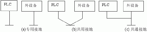

    1) PLC的良好接地是正常运行的前提。在设计时,PLC的接地应与动力设备的接地分开,采用专用接地;如不能分开接地时,应采用共用接地;绝对禁止采用共通接地方法。如图1所示,接地点应尽可能靠近PLC,接地线的线径应大于4mm2,接地电阻一般应小于10Ω。

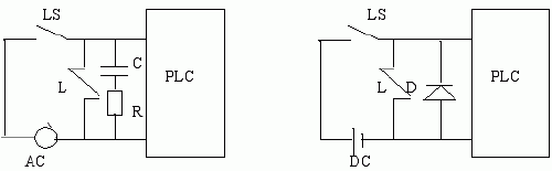

2) 在输入端有感性负荷时,为了防止反冲感应电势损坏模块,在负荷两端并接电容C和电阻R(交流输入信号),或并接续流二极管D(直流输入信号)。如图4所示:交流输入方式时,CR的选择要适当才能起到较好的效果。通过实验装置的测试,当负荷容量在10VA以下,一般选0.1μF+120Ω;负荷容量在10VA以上时,一般选0.47μF+47Ω较适宜。直流输入方式时,经试验得二极管的额定电流应选为1A,额定电压要大于电源电压的3倍。
(a) 交流输入方式                         (b) 直流输入方式
图4 输入端有感性负荷时的方式
    3) 在输出端有感性负载时,通过试验得出:若是交流负载场合,应在负载的两端并接CR浪涌吸收器;如交流是100V、200V电压而功率为400VA左右时,CR浪涌吸收器为0.47μF+47Ω,如图5所示。CR愈靠近负载,其抗干扰效果愈好;若是直流负载场合,则在负载的两端并接续流二极管D,如图6所示。二极管也要靠近负载。二极管的反向耐压应是负载电压的4倍。
