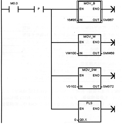

  首先,确定使用哪个端口来发脉冲,如采用Q0.0发脉冲,则它的控制字为SMB67,脉冲同期为SMW68,脉   冲个数存放在SMD72中,
  下面是控制字节的说明:
Q0.0 Q0.1 控制字节说明
 SM67.0  SM77.0  PTO/PWM更新周期值 0=不更新,1=更新周期值
 SM67.1  SM77.1  PWM更新脉冲宽度值 0=不更新,1=脉冲宽度值
 SM67.2  SM77.2  PTO更新脉冲数 0=不更新,1=更新脉冲数
 SM67.3  SM77.3  PTO/PWM时间基准选择 0=1微秒值,1=1毫秒值
 SM67.4  SM77.4  PWM更新方法 0=异步更新,1=同步更新
 SM67.5  SM77.5  PTO操作 0=单段操作,1=多段操作
 SM67.6  SM77.6  PTO/PWM模式选择 0=选择PTO,1=选择PWM
 SM67.7  SM77.7  PTO/PWM允许 0=禁止PTO/PWM,1=允许
  这样根据以上表格,我们得出Q0.0控制字:SMB67为:10000101
采用PTO输出,微妙级周期,发脉冲的周期(也就是频率)与脉冲个数都要重新输入。10000101转化为  16进制 为85,有了控制字以后,我们来写这一段程序:
按此在新窗口浏览图片
   根据上面这段程序,我们知道了控制字的使用,同时也知道步进电机的脉冲周期与冲个数的存放位置(对   Q0.0来说是SMW68与SMD72)。当然,VW100与VD102内的数据不同的话,步进电机的转速和转动圈数就不一样。

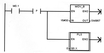

   还有一点需要说明得是:M0.0导通---PLC捕捉到上升沿发动脉冲输出后,想停止的话,只须改变端口脉冲的 控制字,再启动PLS即可,程序如下:
按此在新窗口浏览图片

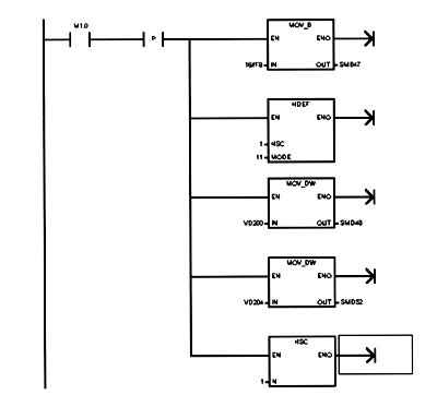

  参照上面的表格,我们选择HSC1高速计数器,控制字为SMB47,现在我们启动高速计数器HSC1,选择为增计数,更新计数方向,重新设置值,更新当前值:这样的话,HSC1的启动控制高为:11111000转化为16进制为 F8,将启动计数器时当前值存放在SMD48中,将预存置放在SMD52中,具体的程序 如下:
按此在新窗口浏览图片

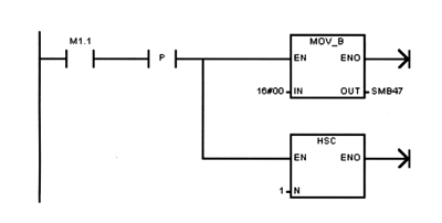

   同样的,如果计数器在工作状态下想停止计数器,也必须改变它的控制字后,启动HSC具体程序 如下:
按此在新窗口浏览图片
