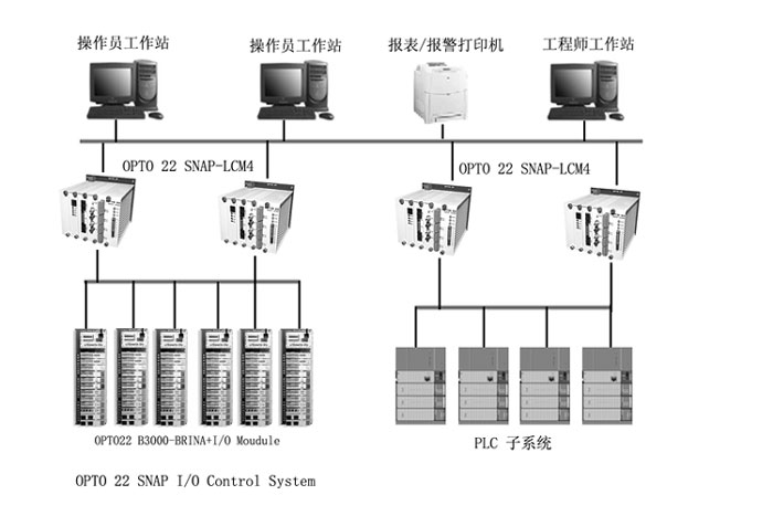

在本系统配置中,采用OPTO 22 先进且成熟可靠的OPTO 22 SNAP I/O系统,这是一个应用串行通讯多次重发技术的三层分布式网络。本系统由自控中心的监控主机PC 和四台OPTO 22的主控制器OPTO 22 SNAP—LCM4以及7个可分布安装放置的前端智能I/O单元B3000组成,有关的系统结构示意图,请参阅以下的图示。
按此在新窗口浏览图片
(结构图示)
如图所示的三层网络结构中,最上一层是由PC 组成,使用ETHERNET网络连接,作为监控系统的人机界面,动态显示各种设备运转的实时状态,显示和记录设备的异常和故障报警,设定设备的自动运行时间和条件,操作者可切换系统设备按自动或手动的方式运行。另外,如用户有所要求,可把监控主机设立为WEB SERVER,所有的监控图画转换为WEB PAGE ,用户可在局域网和互联网上,使用标准的网页浏览器Internet Explorer,对系统实行监视操作和控制。
第二层由四台OPTO 22控制器 OPTO 22 SNAP---LCM4组成,各控制器与监控主机之间采用以太网通讯方式,组成监控网络(C--NET)。其中两台控制器与现场I/O相连,另外每台控制器于现场PLC相连。
第三层是由多台PLC及7个I/O智能单元B3000组成。I/O单元之间及相关控制器之间由RS—485组成I/O网络(I/O--NET),I/O单元的距离是1000M,加通讯重发器可延长分布距离。这样可以把I/O单元和I/O模块分散安置在相关设备附近,使连接的信号线减到最少,大大减少了信号传输过程中受到干扰的机会。I/O单元直接获取设备的工作状态和报警信号、设备的检测信号数值,同时可自动或手动控制设备的运转,对有关的PID运算控制回路进行本地的运算和调节,大大加强了系统的实时控制及快捷反应能力。
